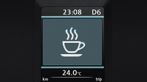

    Jest dużo poradników na zagranicznych forach jak wgrać do swojego Can gateway'a funkcje asystenta zmęcznia, jednak wszystkie poradniki opierają się na posiadaniu głowicy ODIS (która kosztuje swoje pieniądze) lub org. VCP (też swoje gosztuje), dzisiaj postaram się przekazać wiedze jak bez tych programów wgrać taką funkcjonalność, ale również napisze jak wgrać taką funkcjonalność owymi programami.
    Pierwsza sprawa jaką musimy sprawdzić to jaki mamy Gateway, początek musi być "7N0907530x" oraz musimy zobaczyć jakie mamy "SW" poniewaz asystenta zmęczenia obsłużą tylko sterowniki z SW 1632 i w góre, więc jeżeli posiadamy niższe SW nie mamy opcji aktywacji. Jednak jest możliwość zaktualizowania naszego gateway do SW 1642, jednak to wymaga chociaż chińskiego VCP do tego procesu.

                      - Czy cześć danych dot MKE DAS - asystenta zmęczenia -jest zawsze na końcu pamieci (tzn od 0x0800 do końca eepromu czyli do 0x0FF0 - przy pamieci 4kB)
                      Mam GW 7N0 907 530R (HW 530H) na atmelku i zrzut nie wygląda identycznie już w pierwszej cześć (nie ma uruchomionego MKE DAS) - są różnice.
