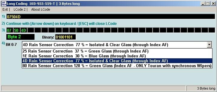

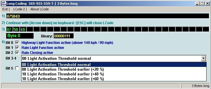

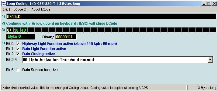

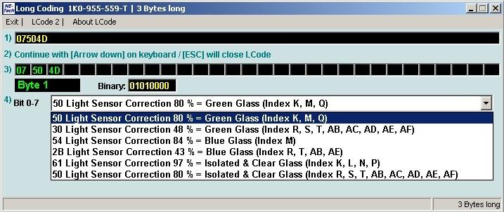

    Tak wygląda długie kodowanie(hex) dla czujnika światła i deszczu w O2/O2FL - 1K0 955 559
    Nie każdy VCDS posiada długie kodowanie, tylko krótkie w formacie dziesiętnym(dec)
    Bajt0
    Bajt1
    Bajt2
    Bajt 1 i 2 są banalne - mamy w opisie wartość liczbową szesnastkową(hex)
    Bajt 0 musimy zsumować z poszczególnych bitów w trybie szesnastkowym!
    bit0 - 1
    bit1 - 2
    bit2 - 4
    bit3/4 - według opisu (0,8,10,18)
    bit5 - 20
    posługujemy się kalkulatorem np z windows w trybie hex
    przykład:
    1+2+4+8+20=2F(hex)
    potem liczbę złożoną z poszczególnych bajtów (w moim przypadku 7504D) konwertujemy na dziesiętną - 479309

    Bajt0 - 7
    Bajt1 - 30
    Bajt2 - 25
    Bajt1 i 2 od razu wiadć, że jakieś konkretne szyby są wybrane
    Bajt0 - włączony bit0,1,2 = 7
    chyba jasne

        Odgrzewam kotleta Chciałbym u siebie "zmniejszyć" czułość czujnika zmierzchu, tj. tak żeby światła mijania uruchamiały się później, aktualnie czujnik wydaje się być zbyt nadgorliwy
        Na razie nie wiem jaką mam obecnie ustawioną korektę RLS, ale przykładowo przyjmijmy że jest to 80%. Jak chcę zmniejszyć czułość to ta wartość musi być większa czy mniejsza?
          • 11330
          wybierasz z listy rozwijalnej i testujesz naocznie

              Zamieszczone przez DaannD Zobacz wpis
              Korekcja jest rosnąca tj. Im wiecej procent tym mniej zbiera światła. Mozesz sobie potestowac najlepiej po zmierzchu , punktowe światło (latarka) tak ok 5 cm od czujki bezposrednio na czujnik swiatla nie deszczu , wlaczasz bloki pomiarowe tam masz zakres dzialania 0...7 i obserwujesz po jakim czasie przy wartosci 7 przelaczy na dzienne
