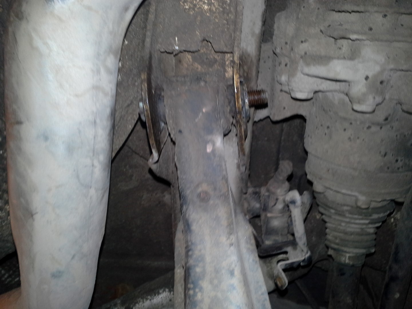

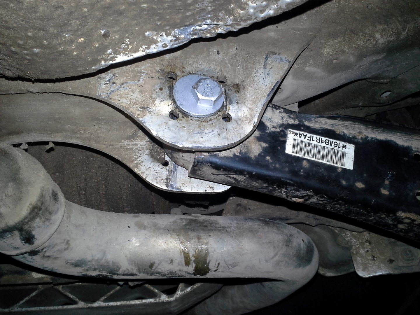

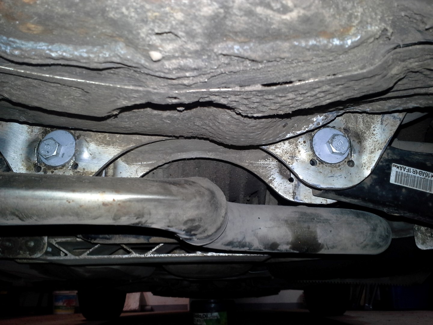

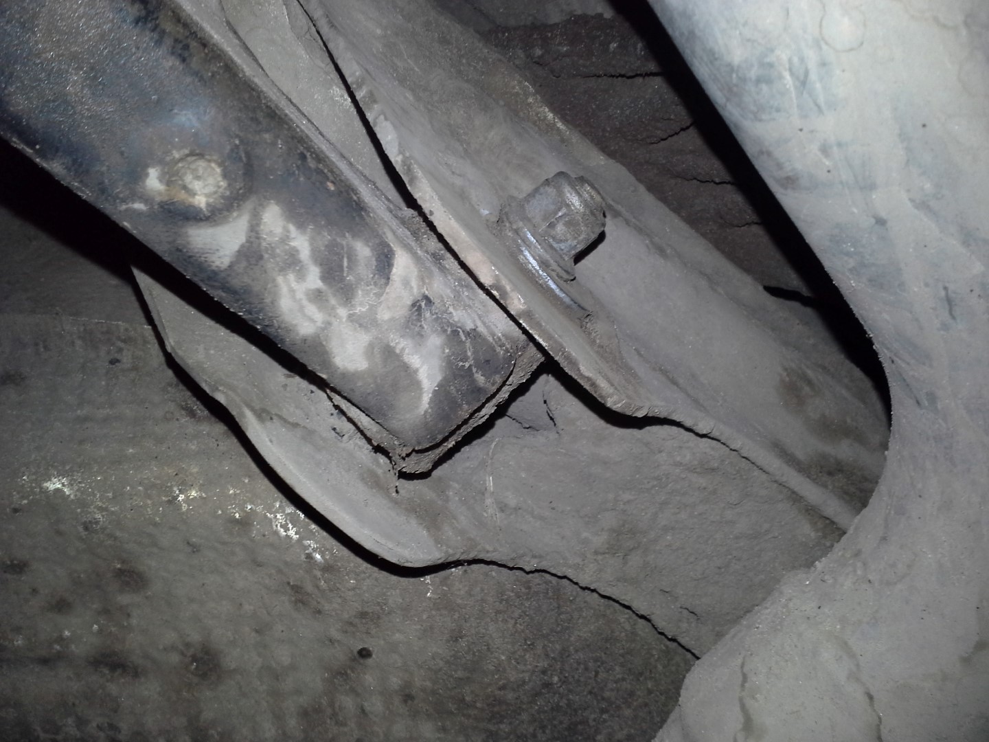

    W tym odcinku będzie o wymianie tulei metalowo/gumowych wahacza zawieszenia tylnego O2/O2FL/G5/G6 itd...
    Chodzi przede wszystkim o tuleję wewnętrzną wahacza poprzecznego dolnego, na której reguluje się zbieżność kół tylnych.
    W większości aut temat nie jest dotykany, dopóki geometria tyłu jest ok. (co właśnie nie miało u mnie miejsca i zdzierało mi oponę tylną prawą od wewnątrz)
    Problemy następują przy próbie regulacji, śruba mimośrodowa jest zapieczona w tulei, a guma skorodowana.

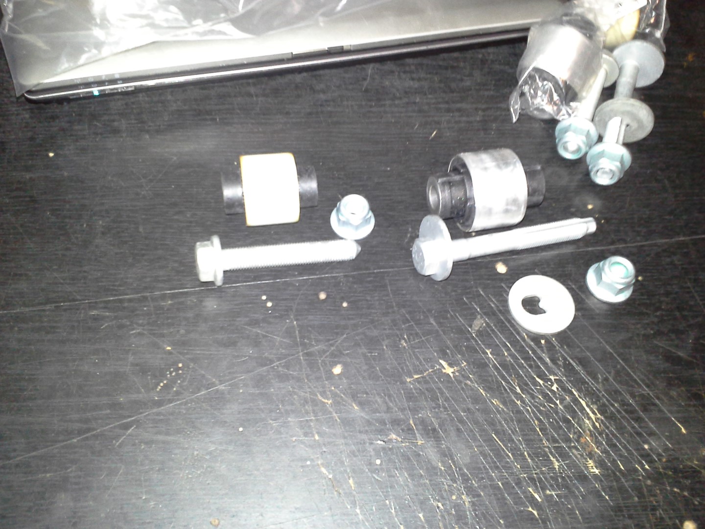

    Zaopatrujemy się w części (pomimo numeru OEM tuleja wewnętrzna nie występuje ori)
    - 1K0 505 171C tuleja wahacza tylnego poprzecznego dolnego wewnętrzna (febi 29690, lemforder 29917) (20zł) 2szt.
    - ewentualnie 1K0 505 553A tuleja wahacza tylnego poprzecznego dolnego zewnętrzna (febi 29938, lemforder 27306) (20zł) 2szt.
    - WHT 000 228 śruba mimośrodowa (22zł ASO) 2szt.
    - WHT 000 232 podkładka mimośrodowa (4zł ASO) 2szt.
    - N 106 286 01 śruba zewnętrzna (8zł ASO) 2szt.
    - N 101 064 02 nakrętka (3zł ASO) 4szt.

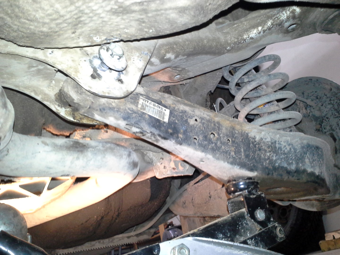

    Według ELSY należy ścisnąć sprężynę specjalnym przyrządem i wyjąć ją.

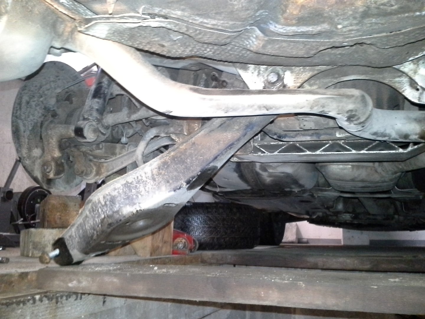

    Radzimy sobie inaczej podpierając wahacz drugim lewarkiem i powoli opuszczając.
    Odkręcamy nakrętki od obu śrub wahacza, nie powinno być problemów.
    Śruba zewnętrzna (przy kole) powinna się dać wysunąć bez problemu.

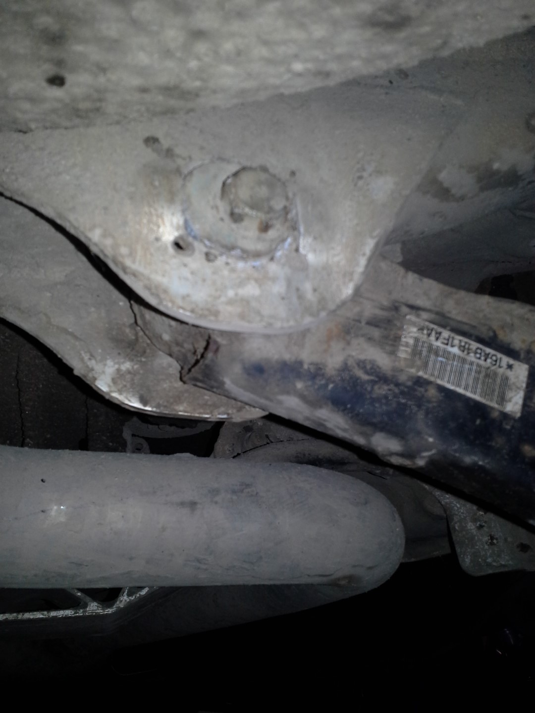

    Natomiast śruba mimośrodowa to wyzwanie, bo najczęściej się zapieka w tulei przez którą przechodzi.
    A obracanie jej ze względu na mimośród (i w moim przypadku haldex) nie jest łatwe

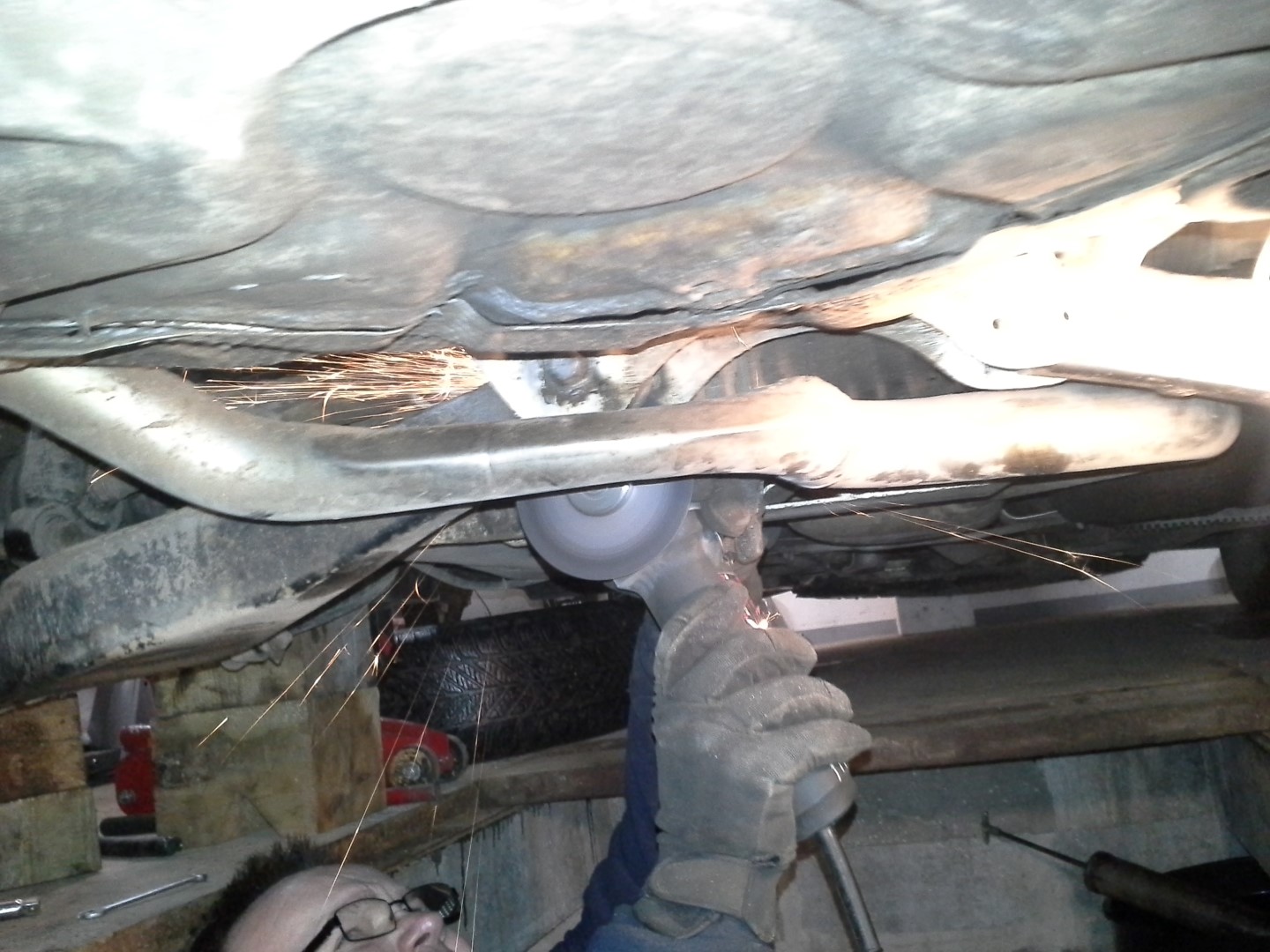

    Należy wtedy użyć wszystkich dostępnych metod do jej wyjęcia.
    Śruba prawego wahacza szarpana/obracana/stukana po 30 minutach dała się wyjąć
    Śruba wahacza lewego nie dała się wyjąć, obróciła się z tuleją w gumie i klops.
    Wtedy szlifierka i tniemy ile się da, potem brzeszczot i darmowa siłownia :diabelski_usmiech

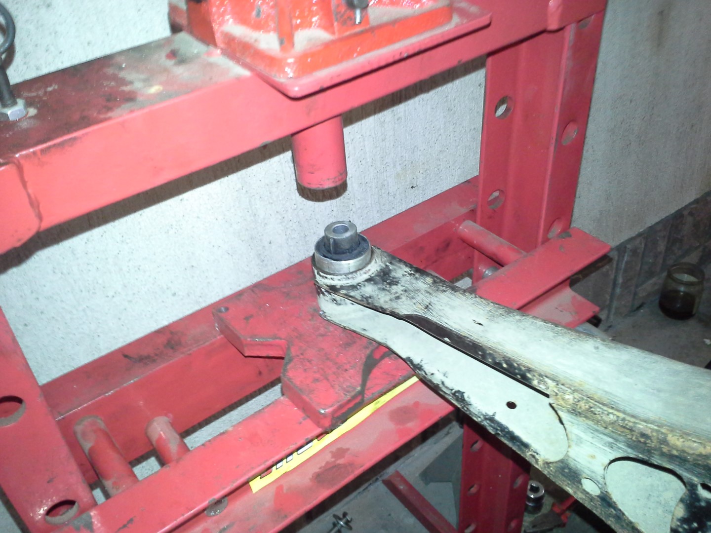

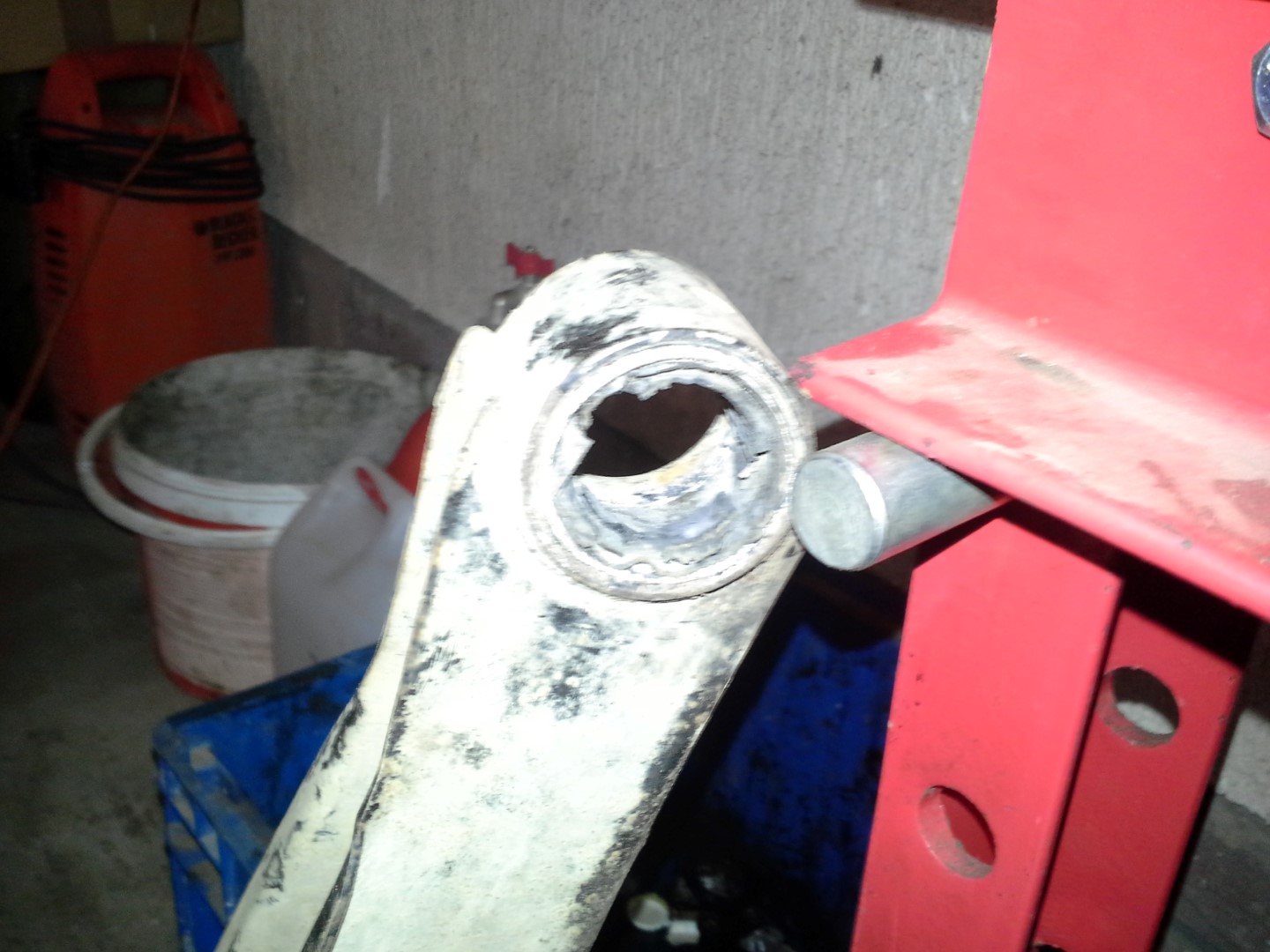

    Jak mamy wahacz w rękach, oglądamy położenie starej gumy! i wypychamy tuleję - najlepiej wypchać najpierw środkową tuleję i gumę wewnętrzną,
    a następnie nacinamy brzeszczotem zewnętrzną aluminiową tuleję i ją wybijamy.
    Wciskamy nową tuleję zachowując jej ułożenie (moje nówki lemfordera były jajowate, ale wprasowały się idealnie)
    Tuleje metalowo/gumowe zewnętrzne znajdujące się w zwrotnicy należy sprawdzić czy nadają się do wymiany - u mnie były ok
    Jak będzie potrzeba wymiany - nie będzie łatwo bez zdjęcia całej zwrotnicy
    Można próbować śrubą wyciągać i wprasowywać.
    Montujemy wahacz.
    Wszystkie powierzchnie ruchome i otwory smarujemy.

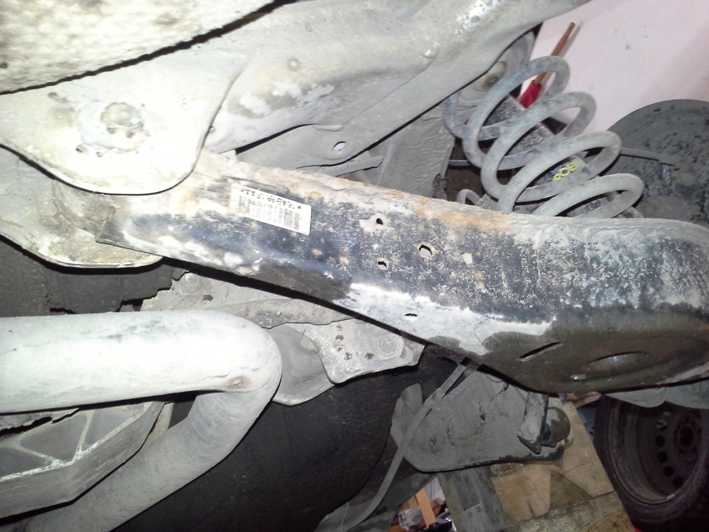

    Najpierw strona zewnętrzna - mocujemy śrubą, potem sprężyna i podnośnikiem cały wahacz pchamy do góry.
    Wpasowujemy śrubę mimośrodową i podkładkę mimośrodową, aby się zaparły o ranty regulacji i skręcamy lekko.
    Dokręcamy nakrętki momentem ~100Nm, ale tylko kiedy auto stoi na kołach!
    Jedziemy na geometrię tyłu. Wymiana w/w elementów powinna naprawić regulację zbieżności kół tylnych.

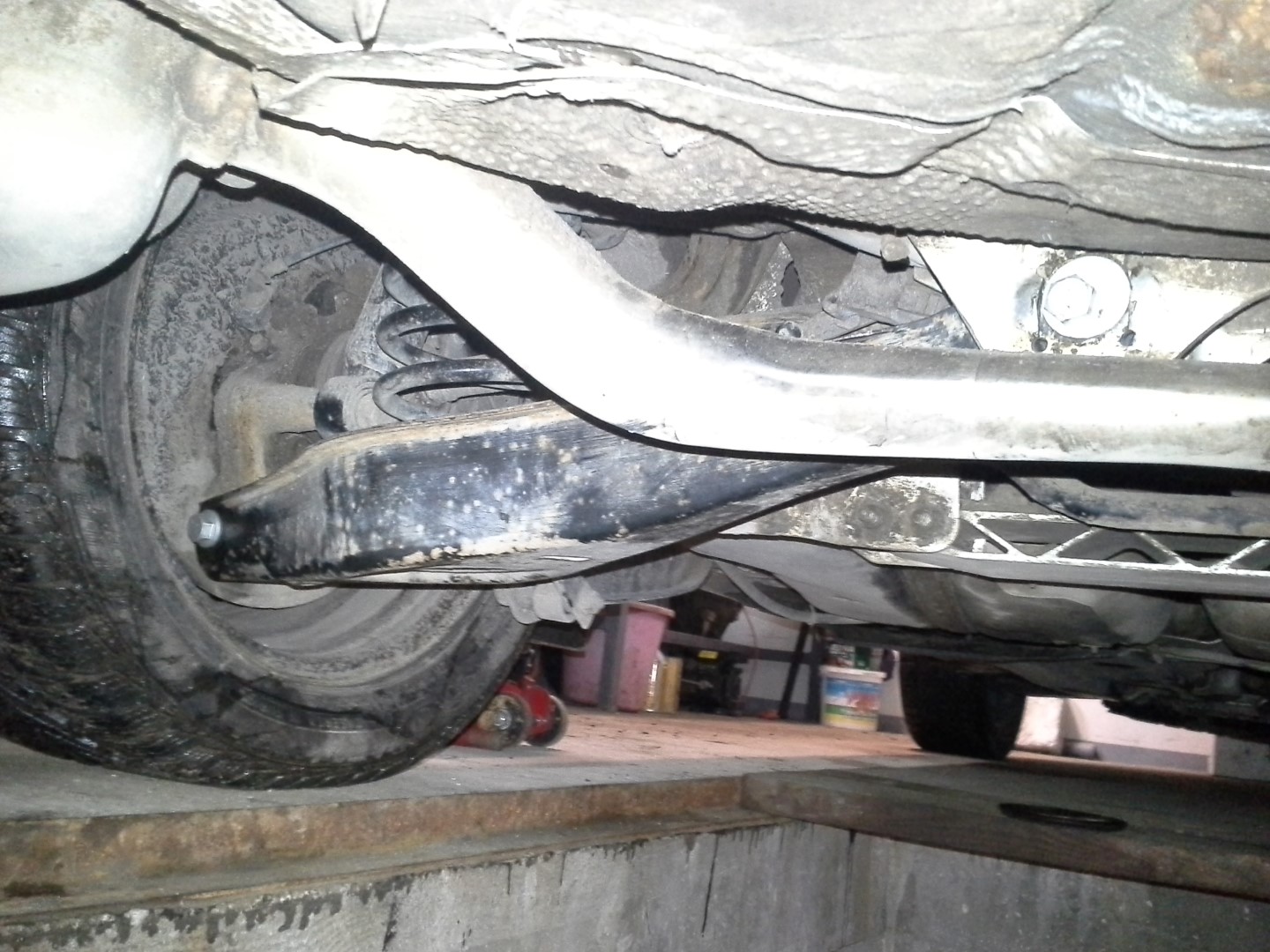

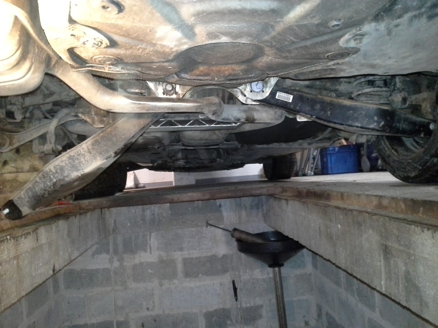

      A gdzie tam haldex jest ? czy to nie twoje ?
        • 11351
        spacewalker, a przyjrzyj się.... widać półosie
        zdjęcie 7 -> widać kawałek haldexa
        • spacewalker
          • 965
          Zamieszczone przez krzynol
          o... haldexu nie ma , ale półośki są

            W temacie BHP, zakładaj maskę na twarz przy pracy flexem... :rant

              Łatwiej było zaopatrzyć się za pare groszy w palnik z małą butlą gazu i poszło by szybciej, u mnie przy wymianie wszystkich możliwych tulei z tylnych wahaczy palniczek bardzo pomógł, wiadomo trzeba używać z głową tak samo jak szlifierke :wink:

                conan, palnik jest i nie pomógł, poza tym przy tulejach gumowych to nie rozwiązanie

                        Ważna informacja, która nie była powiedziana w artykule, to ta, że z tyłu są 4 śruby do regulacji zbieżności (2 na wahaczach i 2 na mocowaniach sanek)
                            Czy na pewno do zbieżności? Wydaje mi się, że 2 śruby na wahaczach poprzecznych (wewnętrzne) to zbieżność a 2 na górnych wahaczach to kąty. Mylę się?

                              "sm31" nie zajmuję się mechaniką, tym bardziej regulacją zbieżności ale...
                              z tego co się dowiedziałem z rozbierania i wymiany tuleji to do regulacji samej zbieżności służy śruba mimośrodowa na wahaczu od strony przyśrodkowej (wewnętrznej). Natomiast oglądając resztę zawieszenia zobaczyłem podobne śruby trzymające sanki. Jestem na 99,9% pewny, że one służą do regulacji sanek. Zapewne chodzi o geometrie pojazdu... Ale ja tego samemu nie miałem potrzeby sprawdzać...Może jest jakiś diagnosta na forum to może by się wypowiedział. Albo Ci co wstawiają ćwiartki czy nawet połówki powinni wiedzieć....
