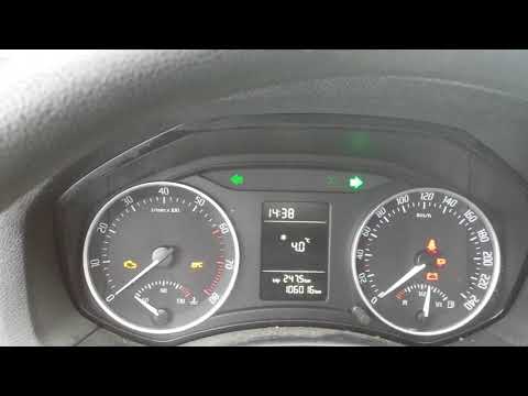

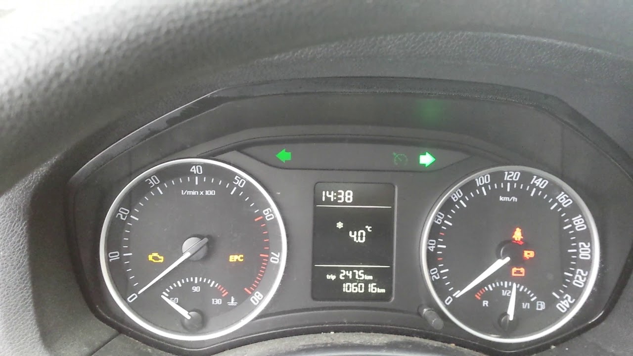

    Co może być przyczyną takiego zachowania? Proszę o pomoc. Lewy kierunek migacza delikatnie się ciągle świeci a nie powinien natomiast jak włączę prawy migacz to dodatkowo miga lampka tempomatu. Jak włączę światła awaryjne to działają poprawnie, więc przerywacz działa chyba OK. Czyściłem styki na przerywaczu i nic to nie dało.
    Problem pokazany na filmie co mam rozbierać?
    Ogólnie to tak bez względu na to czy przerywacz jest podpięty czy nie to zawsze kierunki działają i jest to samo co na filmie bez względu na to czy przerywacz jest podpięty czy odłączony zawsze jest to samo co na filmie.
    Wszystkie kierunkowskazy działają prawidłowo. Światła również działają prawidłowo nic nie przygasa.

        Ja bym obstawiał problem z manetką kierunkowskazów. Jeśli po wrzuceniu prawego kierunku miga też tempomat, to prawdopodobnie jest jakieś zwarcie.

            Doprecyzujmy , to co czyściłeś nie ma sensu , bo taki zintegrowany włacznik awaryjnych był w O1 generację niżej. U Ciebie problem jest w samych zegarach ,, zebao,, się coś w środku . szukaj tematów z zegarami . Możesz próbować wymontować zegary i je wysuszyć kaloryfer/ suszarka choć z tego co ludzie piszą wizyta u elektronika / wymiana zegarów będize bardziej prawdopodobna.
              • 11357
              dokładnie, wiem dlaczego Krzycho się śmiał, nie ma przerywacza, to jest tylko włącznik.
              Za włączanie kierunków odpowiada sterownik centralnej elektryki, ale z tego co piszesz nie ma problemów z samymi kierunkami
              Jak patryk napisał to jest coś z zegarami, zimne luty? zwilgocenie?

                  Nie wiem czy to ważne ale po otwarciu samej klapy bagażnika mam takie coś
                  Ktoś w komentarzu napisał, że "Masz zwarcie między ścieżkami. Lewy migacz z kontrolką akumulatora, prawy z kontrolką tempomatu."

                                            licznik ma zwarcie na PCB , dlatego tak się dzieje, słabej jakosci elementy.
                                            kiedyś wertowałem jak to naprawić, doszedłem do martwego punktu i odpuściłem.
