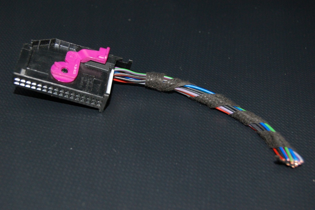

      Dobra, sterownik bym miał, potrzebuję zakute kabelki do CAN, od gatewaya do PDC, ktoś wie gdzie je zdobyć??
      • Przemek_i
        • 3239
        • AKL 1.6 MPI 101 KM
        Zamieszczone przez michumal Zobacz wpis
        Gotowe wiązki masz na ALI
        ...Moje Cappuccino MPi...
        • michumal
          • 142
          Qrde, ale to miesiąc od nich pójdzie, do tego ja potrzebuje 2 kabelki, za przesyłkę zapłacę wiećej niż za nie.
          • Przemek_i
            • 3239
            #30
            To zrób sam, potrzeba CI kabelek z 10 metrów oraz 2 piny do wtyczki i 2 piny do CAN
            Szkoda że swoje graty już poskładałem bo bym CI wyjął z wiązki bo miałem o 2 za dużo
            • michumal
              • 142
              #31
              jaki przrwod musze kupic? Czy on musi byc jakos szczegolnie zrobiony, skrecony ze soba? Jakie konektory?
              • kowaltom99
                • 758
                #32
                Konektory - możesz kupić w ASO kabelek serwisowy - ale to koszt ok 10 PLN i masz tylko 2 konektory. Lepiej pojechać na szrot i wyciąć wtyczkę z pinami np od licznika czy centralnej elektryki jakiegoś VW SEAT Skody czy AUDI. Kostka na szrocie to ok 10 PLN i masz kilkanaście pinów.
                Albo alle.. np tu
                Przewody - ja jak ciągnąłem przewody CAN - użyłem skrętki sieciowej. Wystarczy wyciągnąć 2 przewody - są już skręcone ze sobą.

                      michumal skrętkę CAN robisz sam z kabla 0,35mm2 wg informacji w poniższym linku
