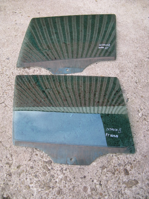

              NA początek nie trzeba nic roznitowywać. Szyba jest mocowana do mechanizmu za pomocą dwóch plastikowych kołków (które wchodzą jeden w drugi) - czyli jest tylko jeden punkt mocowania.
              Jeżeli kołki się wysunęły - to jest problem.
              Zdejmij tapicerkę - na środku będzie duża czarna krągła zaślepka - po jej wyjęciu będziesz miał dostęp do miejsca mocowania kołków. Podnosząc/opuszczając szybę patrz w otwór - zorientujesz się co jest nie tak.
              Tu masz pokazane gdzie zajrzeć.
              Atu jest pokazana szyba boczna - na dole na środku otwór, przez który przechodzą kołki mocujące

                      Do wymiany kołka nie trzeba nic roznitowywać
                      Szyba jest mocowana na 2 kołkach, które wchodzą jeden w drugi.
                      Do wymiany kołków potrzeba 2 śrub M6 i M8
                      Wkręcasz M6 w mniejszy kołek i go wyciągasz
                      Potem wkręcasz M8 i wyciągasz większy kołek
                      PS - najpierw trzeba zabezpieczyć szybę (taśma klejąca wystarczy)
                      Montaż nowego
                      1. wciskasz mniejszy kołek w większy (tak do 1/3 długości)
                      2. ustawiasz szybę aby otwór w szybie pokrył się z otworem w mechanizmie opuszczania
                      3. wkładasz powyższe kołki w otwór w szybie
                      4. dobijasz delikatnie mniejszy kołek, aby wszedł w większy i go "rozepchał'
