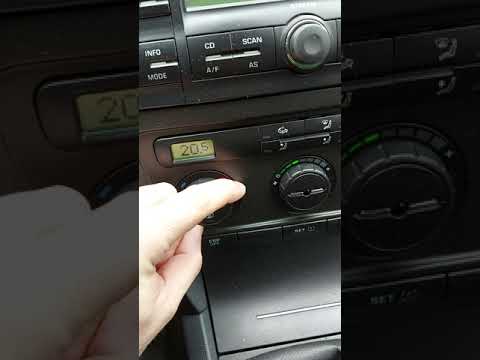

    Witam. Mam taki problem ze przeskakuje mi tmp na wyswietlaczu. To znaczy krece w lewo a momentami tmp rosnie i to samo dzieje sie w druga strone. Co tu jest do wymiany? Zalaczam filmik.

    Cos cienko z odpowiedziami. Jest tu jakis elektryk czy elektronik i wie czy da się to wymienic i czy to jest odpowiedzialne za przeskakiwanie tmp?

      Wiesz ja chyba wydałbym 2 ,3 dychy na używany panel niż bawić się wymienianie elementów . Na tyle nie ograniam elektroniki ale moim zdaniem nieopłacalne w stosunku do ceny całych paneli

          Być może wystarczy spryskać płynem kontakt

            Rozbierz ten pierwszy encoder i go wyczyść/sprawdź. Tu masz co i jak https://www.team-bhp.com/forum/diy-d...peed-knob.html
