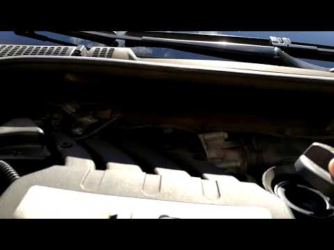

    Czy takie przedmuchy w 1.6 MPI to normalne?
  • Pawelt
    • 189
    Szyjka od wlewu oleju jest jakby dwuczęściowa co nie. Jej zewnętrzna część stanowi element odpowietrzenia skrzyni korbowej i od niej rurka ta rurka do dolotu to odpowietrzenie puszczone na przepustnicę dzięki czemu opary oleju pięknie ją sobie brudzą. Póki korek jest zakręcony to ciśnienia się zgadzają. Jak odkręcasz to przestają być równe i korek sobie podskakuje.
    Wewnętrzna część szyjki to wlew oleju.
    Przy takiej konstrukcji korek musi podskakiwać. W niektórych silnikach jest to lepiej rozwiązane. Przy prawdziwym przedmuchu to bagnet wyrzuca
    A możesz nagrać jak Twój silnik drga na luzie? Tylko zaprzeć kamerkę na sztywno np. o pas przedni

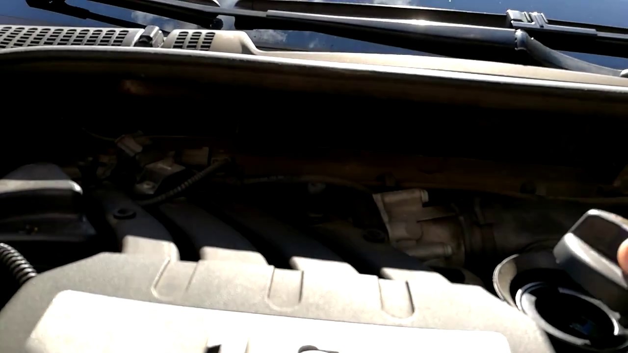

        Sorry, że dopiero dziś wrzucam, ale dopiero znalazłem trochę czasu. Wg. mnie silnik nie ma derylki:

            Chodzi trochę równiej niż mój lub podobnie.
            • j23znowunadaje
              • 33
              Czyli co, takie przedmuchy w tym silniku to normalka?
              • Przemek_i
                • 3239
                • AKL 1.6 MPI 101 KM
                • CXXB 1.6 TDI CR 110 KM
                Tak, drżenie 1.6 MPI tak ma. Trzeba co jakiś czas ogarnąć uszczelki kolektora.

                  Tak dla porównania http://uploadfile.pl/pokaz/1457831---lvzv.html
                  Przemek_i a powiedz kiedy wiadomo, że należy te uszczelki już wymieniać ?

                    Będziesz czuł po wolnych obrotach jak silnik szarpie i czasami sam dodaje gazu delikatnie jak łapie lewe powietrze. Jest o tym masę wątków na każdym forum VAG.
                    Miałem tak w 1.6 MPi AKL w O1.
