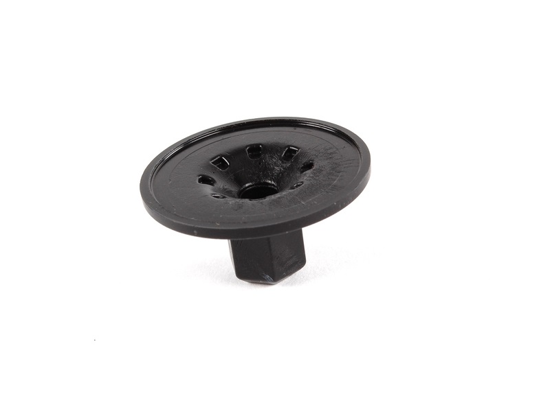

            U mnie jest to przykręcone plastikowymi nakrętkami.
            Zajrzyj tam. Może Ci je tylko wyrwało i da się to z powrotem przykręcić?

            Fachowo nazywa się to osłona podłogi. Jest kilka wersji i najlepiej jakbyś zdjął Swoją i sprawdził numer.
            Nakrętki mają numer WHT 000 713. Kup w ASO lub tu:
