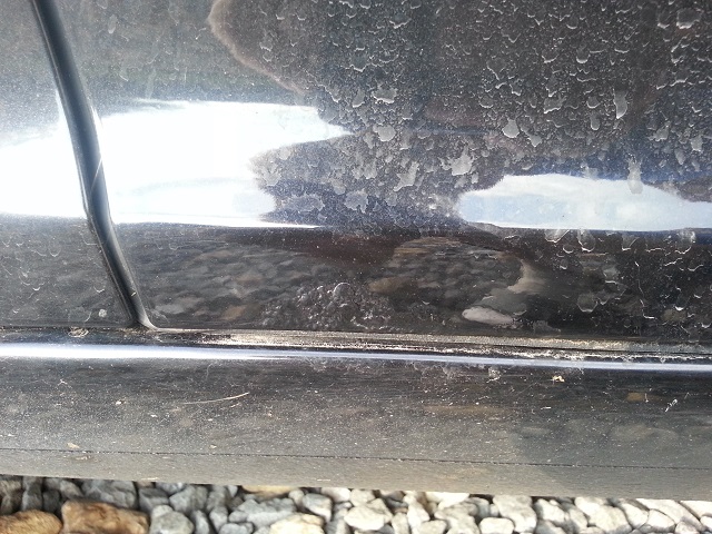

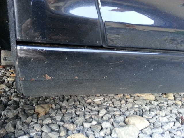

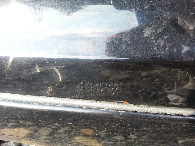

    Znalazłem kilka wątków rdzy na progach w OI ale żadnego z O2 tym bardzie młodszych FL dlatego zakładam ten.
    Miesiąc temu moja O2FL była na przeglądzie i wymianie klapy w ASO Emida. Wtedy jeszcze nie stwierdzono tego co dziś ukazało mi się na lewym progu. Wcześniej drzwi miały to co widać na zdj. i z braku czasu zamiast wymienić całe drzwi na gwarancji kazałem zrobić szybkie zaprawki. Tak też zrobili, teraz wypatruje wolnego czasu żeby podjechać na wymianę lewe drzwi z przodu na nowe. Będą musieli pomalować też próg bo moim oczom ukazało się to (paczaj zdjęcie).
    Oczywiście nie powinienem tego pokazywać bo potem będę hejtowany przy sprzedaży auta że to zardzewiały złom, nie to co inne igiełki z niskim przebiegiem z otomoto. Trzeba było kupić chlapacze i inne auto :-( Wyżaliłem się, dziękuje.
    Chciałem tylko zapytać czy będę bulił za to czy komuś coś takiego przeszło na gwarancji?

      namo, to na drzwiach to faktycznie coś nie teges, ale na progu to podejrzewam, że jakiś kamień uderzył i reszta sama po czasie się zrobiła, u mnie wyglądało to zdecydowanie gorzej przez co malowałem próg w O2 przed FL
      EDIT: nie doczytałem ops: nie wiem czy będziesz bulił ale raczej potraktują to jako uszkodzenie mechaniczne

        nie wiem jak do tego podejdzie sap, ale jak aso zrobiło zaprawki, to sap może spuszczać, że teraz gwarantem jest wykonawca 'usługi'
        no ale powodzenia i dużo zależy od tego jak podejdzie do tego aso :!:
        btw
        jak u Ciebie z gwarancją?
          To ten malowany bok ??
          Kto zakladal listwy na progi ?? Zrob zdjecie od drugiej strony drzwi od srodka, jak tam wyglada. Obstawiam ze listwa sprezynuje i zaczela robic co zrobila.
          Do tego dol drzwi zawsze narazony jest na mechaniczne zarysowania od otwierania drzwi na kraweznik, obic o jakis nasyp z ziemi etc.
          Prog jest norma w tym miejscu, jak nie ma chlapaczy, zwlaszcza jak jezdzi sie po drogach roznej jakosci.

            u mnie prawe drzwi przednie zjadło na rancie, już są po zabiegu u lakiernika ale koleś sie dziwił ze w takim aucie tak drzwi poleciały. Ogólnie lipa na maksa bo to nie było od obicia kamieniem bo mi poleciały w paru miejscach, a chlapacze mam
            • Biszczu
              • 5567
              namo, jeżeli chodzi o rant to niestety ale od kamieni. Nie mając chlapaczy kamienie wydostają się z ogromną prędkością spod kół i uderzają w próg powodując odprysk lakieru

                Maicroft, to nie ten malowany bok. Listę na progu już wymienili i przykleili na nowo przy okazji robienia zaprawek na drzwiach. Widocznie też uważali że od źle założonej listwy może brać drzwi, tamtą listwę też oni zakładali.
                LUKI, ponoć na blachę i lakier jest 5 lat stąd SAP zgodził się wymienić drzwi ale za późno jak czarna wróciła z lakierni.
                No nic, będziemy malować przy okazji wymiany drzwi :evil:

                  Przy montazu listew, trzeba drzwi czasem nieco podregulowac na uszku do gory, bo moga trzec i po zimie jest zonk. Ja resztki dobrej opinni o serwisach typu ASO strzacilem po serwisie naszej nowej t5 , po roku i 20tys byla na przegladzie, zaden ch... z serwisu nie popatrzyl, ze drzwi pasazera sa zle ustawione i tra o prog od drgan w czasie jazdy. Efekt podobny jak na pierwszym zdjeciu z tym, ze zezarlo juz troszke progu tez. A oczywiscie na kartce przeglad blachy odfajkowany. Syf i olewka, jak sam nie ogladniesz z lupa przed zima, na wiosne jestes w du... Bo zwykle zaczyna sie od malej kropki, ktora sam mozesz zdusic w zarodku.
                  ASO omijac szerokim lukiem, bo to na drzwiach przy montazu zderzaka ktos powinien zauzwazyc, nie wyglada to jakby sie dzialo od wczoraj.

                        Trzeba bardzo uważać na te pieprzone progi plastikowe, bo to chyba normalka, że ASO przykleja je nie do końca dobrze i robią się takie historie jak na zdjęciach. Sam miałem źle przyklejone i lakier został już nieco w jednym miejscu przetarty.

                            Panowie, z tymi listwami to przesadzacie - przecież drzwi mają uszczelkę gumową, która chroni rant - widać ją dobrze na załączonych zdjęciach. Poza tym bąble są nie na rancie ale powyżej. Wygląda na naprawę przez dealera lub wadę fabryczną.

                              Ja tylko piszę jak to było u mnie, gdzie listwa odkleiła się w jednym rogu i drzwi o nią uderzały... Zobaczyłem jak na lakierze był już ślad. Na szczęście tylko powierzchowny. Taka sama sytuacja może się przytrafić gdy listwa będzie źle przyklejona... Między uszczelkę a drzwi też brud się wpycha. Jak do tego dociśnie wszystko listwa to może z czasem wyrobić się miejsce. Takie jest moje zdanie.

                                      namo, nakładki za mocno wystają na zewnątrz i wytarły lakier. O ile pamiętam to już na forum był taki przypadek. A co do progów, to u mnie mimo, że mam chlapacze również mam odbicia od kamieni poza polem osłanianym przez chlapacze.
