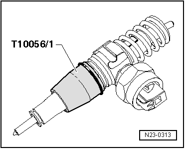

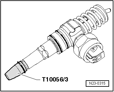

                            uszczelki pompowtryskiwaczy prawidłowy montaż
                            Aby prawidłowo założyć wszystkie oringi na pompowtryskiwacz trzeba mieć specjalne tuleje prowadzące. Najlepiej podjechać do jakiegoś Bosch Service oni maja takie narzędzi i będzie po problemie, że jakaś uszczelka się przyszczypała, czy nie siadła prawidłowo w swoim miejscu i uszkodzenie silnika gotowe.
                            • wesol
                              • 689
                              wymyslasz i wydziwiasz. To nie NASA. Spokojnie ogarnirty czlowiek zalozy takie orningi paluszkami. Sam pare razy robilem to w swoich autach. Nawet w TUNE UP to robilem bo wymienialem pompki na miejscu.
                              G4 ASZ + oraz sharan AUY +++ by TUNE UP
                                • 11345
                                pudełko, zgodzę się, taż jak wymieniałem pompki u gościa to wyjął takie białe tuleje/stożki i poprzez nie idealnie wpasował oringi na pompkę
                                także wesol, po coś są te przyrządy
                                • robreg
                                  • 1197
                                  • AXP 1.4 MPI 75 KM
                                  krzynol, po cos te stozki sa, ale mechanik pokazal mi inna metode.
                                  Stozki sa po to, by nie skaleczyc uszczelniacza pierwszego od gory pompowtrysku przeciagajac go o rowki na poprzednie pompowtryskiwacze (zwłaszcza przez rowki przeznaczone na uszczelniacz numer 2).
                                  Wystarczy jednak zamiast dosc drogich stozkow (w anglii okolo bodajze 200pln oryginaly Boscha) przed przepychaniem oryginalnych oringow we wlasciwe miejsce, w kanaly przeszkadzajace wsadziic inny oring o srednicy walka takiej, jak jest szerokosc kanalu i srednicy tak malej, by oring opiął szczelnie kanał, który trzeba ominąć (zestaw takich oringów kupi się za 30 na allegro, a nie za prawie 200pln w europie).
                                  Po wypełnieniu kanałów pośredniczących takimi oringami, mozna juz spokojnie przepychać oring właściwy, z zestawu uszczelniającego na swoje docelowe miejsce.

                                      wesol, madżik kieliszki
                                      Kod:
                                      http://workshop-manuals.com/volkswagen/polo-mk3/power_unit/3-cylinder_diesel_engine/fuel_preparation_system_diesel_injection/repairing_diesel_direct_injection_system/removing_and_installing_o-rings_for_unit_injector/
