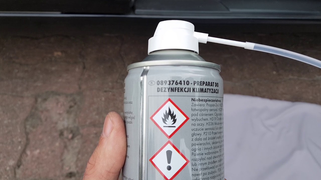

    Jak się dostać do parownika w O2 FL i go wyczyścić?

      Chodzi o klimatyzację i parownik w okolicy filtra przeciwpyłkowego...

            Od kolegi HAKSIU masz jeszcze filmik:

              możesz też zrobić to od dołu, wkładasz rurkę w odpływ wilgoci klimatyzacji i tam aplikujesz preparat...bez rozbierania niczego inside.

                Niestety ta metoda jest mało skuteczna. Rurka odpływu wilgoci w OII po wejściu od podwozia do kabiny załamuje się o 90 stopni - wężyka dalej nie przepchniesz.
                Tak jak to opisano w podanych wątkach - trzeba wyjąć filtr kabinowy i wejść do parownika od strony komory filtra.

                  osobiście nie testowałem , więc jest pewnie jak mówisz opcja demontaż chyba jednak najlepsza jak w moim nagraniu

                    Ja u siebie wyjalem filtr i od tamtej strony ogarnalem parownik dezynfekujacym wurthem i nastalo zimne bezzapachowe dmuchanie przy wlaczeniu i wylaczeniu, a wczesniej po wylaczeniu robilo mi sie takie ciężkie amoniakowe powietrze a tetaz spokoj juz miesiac a uzywam codziennie klimy bo ponad 30'C to juz cieplo...
