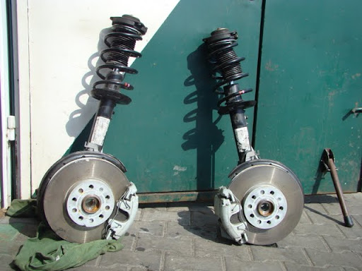

    tak wyglądają używane heble (całe kolumny oczywiście) 288 jak się je dobrze kupi :lol:
    a tak, wyglądają heble 280, po przebiegu 45kkm, oczywiście wiem, że niektórzy robią na tym swobodnie 200kkm :lol: :lol: :lol:
    (należy dodać, że to nie są żadne tanie zamienniki :idea: )

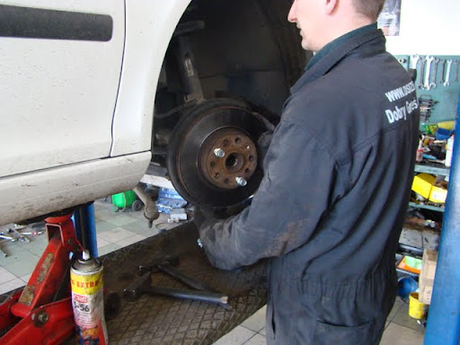

    miszczunio przy pracy
    demontage... montage...
    stare...
    nowe...
      różnica kolosalna, dla mnie oczywista, bo jeździłem wymiennie BXE <-> BKD, tak jak w kwestii hamulców jak i zawieszenia, ten zabieg tylko potwierdza MOJE wcześniejsze opinie, że i hamulce i zawieszenie w BXE jest lekką pomyłką.

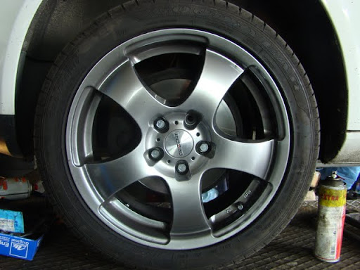

      teraz mogę wreszcie powiedzieć, że jest wreszcie PRAWIE normalnie (jeszcze tył), pominąwszy oczywiście kwestię geometrii zawieszenia, które jest w tej chwili rozjechane i auto się po prostu nie prowadzi w ogóle :lol:
      no i droga otwarta na 312, w tym momencie to już tylko formalność.
      oczywiście wielkie dzięki dla DGW za jak zwykle profi robotę mimo choroby, jak dla mnie to jak zwykle sama przyjemność, móc trochę pogrzebać przy aucie i troszeczkę pomagać i czegoś się nauczyć
      fajnie bo za jednym zamachem mam nowe i lepsze hebelki o raz zawias z przodu
      dzięki Grześ
              nie ma problemu dobrze że umiesz pomagać bo niestety są tacy co zamiast pomagać tylko przeszkadzają :diabelski_usmiech
              aaa zapomniałeś dać dzienniczek do wpisania oceny :wink:
              ps trzeba było przynajmniej w foto shopie wymazać te zacieki na moich zaciskach :wink: :P
              ps nie ma to jak kupić używki w dobrym stanie :lol:
                Ile taka przyjemność?
                Powered by Rogalotti + DSG
                  Zamieszczone przez blackspot
                  Zamieszczone przez szkoda
                  z tego co się orientowałem, to np. na allegro takie sensowne zestawy można kupić w widełkach 400-700 (pominąwszy jakieś ekstrema cenowe :lol: ) za stronę, warto dać sobie czas tak jak ja (w końcu auto jeździ i mimo wszystko hamuje) i wtedy można upolować coś naprawdę dobrego i wcale nie najdroższego.
