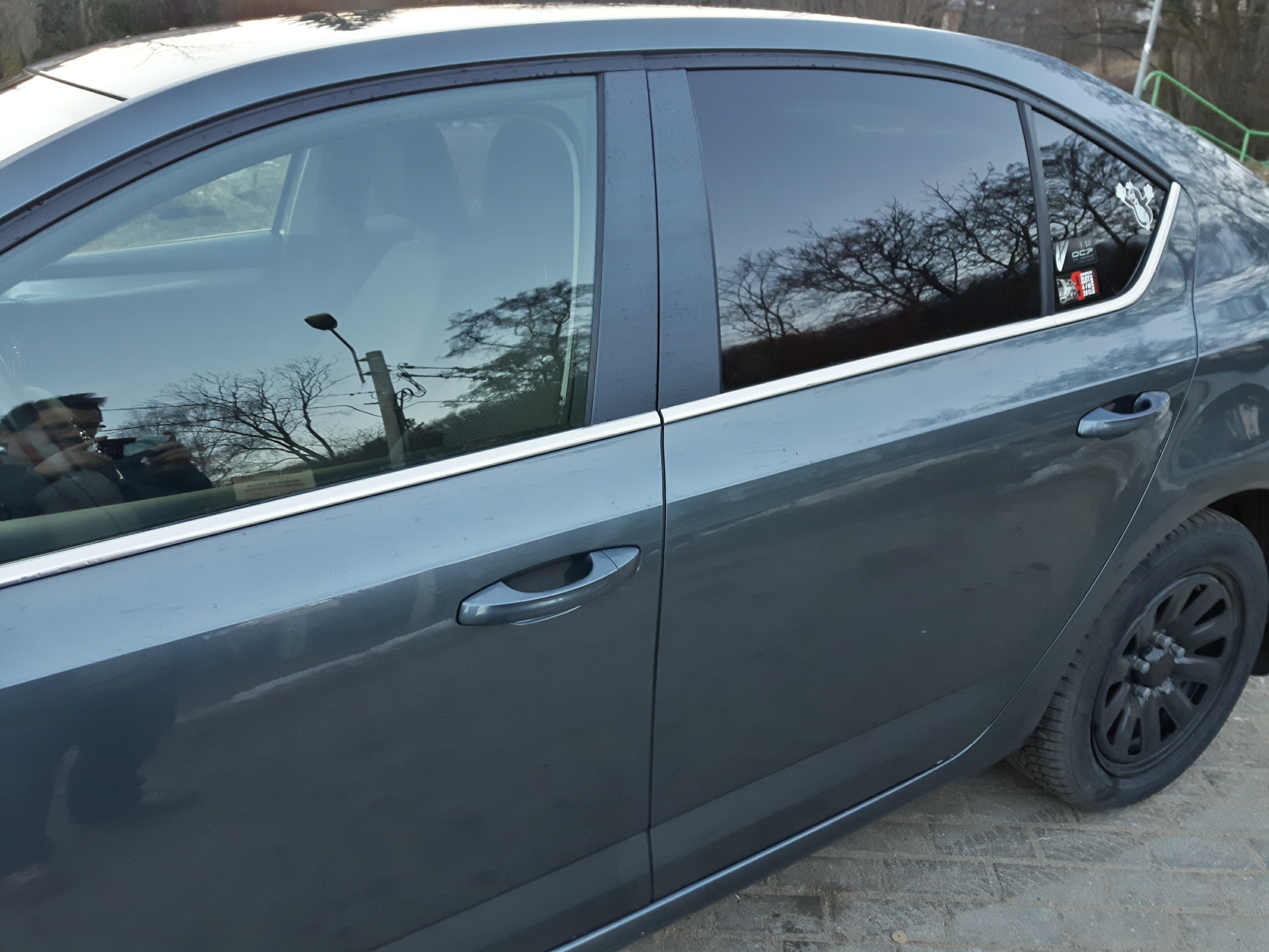

        Udało się umyć w niedzielę.
        Ale dziś zaczął padać śnieg. To było do przewidzenia
        Tak się prezentuje teraz bok auta w całej okazałości:
        Oraz zbliżenie:
        Paweł

          Fotki nie wyświetlają się.
          • spj
            • 4056
            Fotki poprawione
