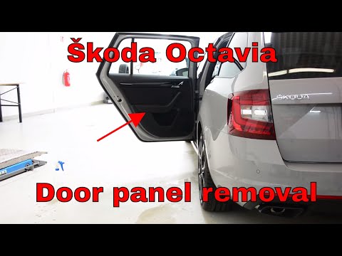

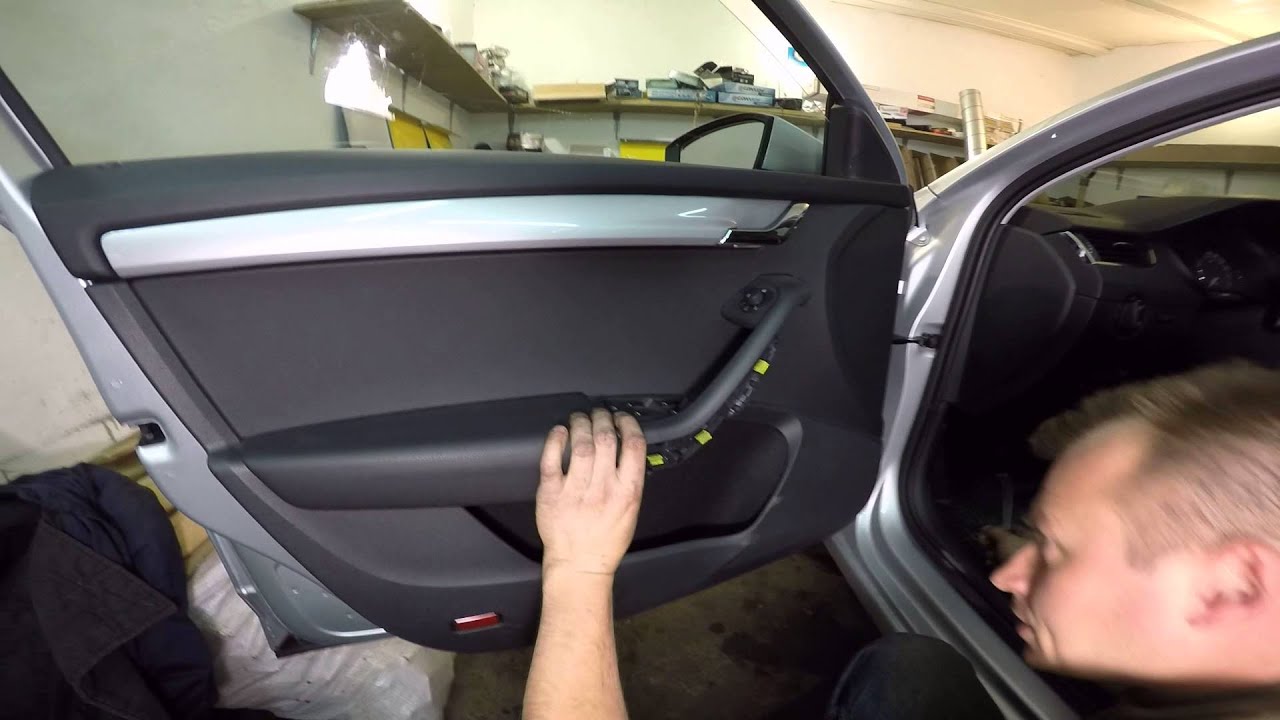

    Ja korzystałem z poniższego filmu, żeby zobaczyć co gdzie jest i jak się zdejmuje, ale nie używałem tak brutalnych metod jak na nagraniu, obchodziłem się z plastikami ostrożniej.

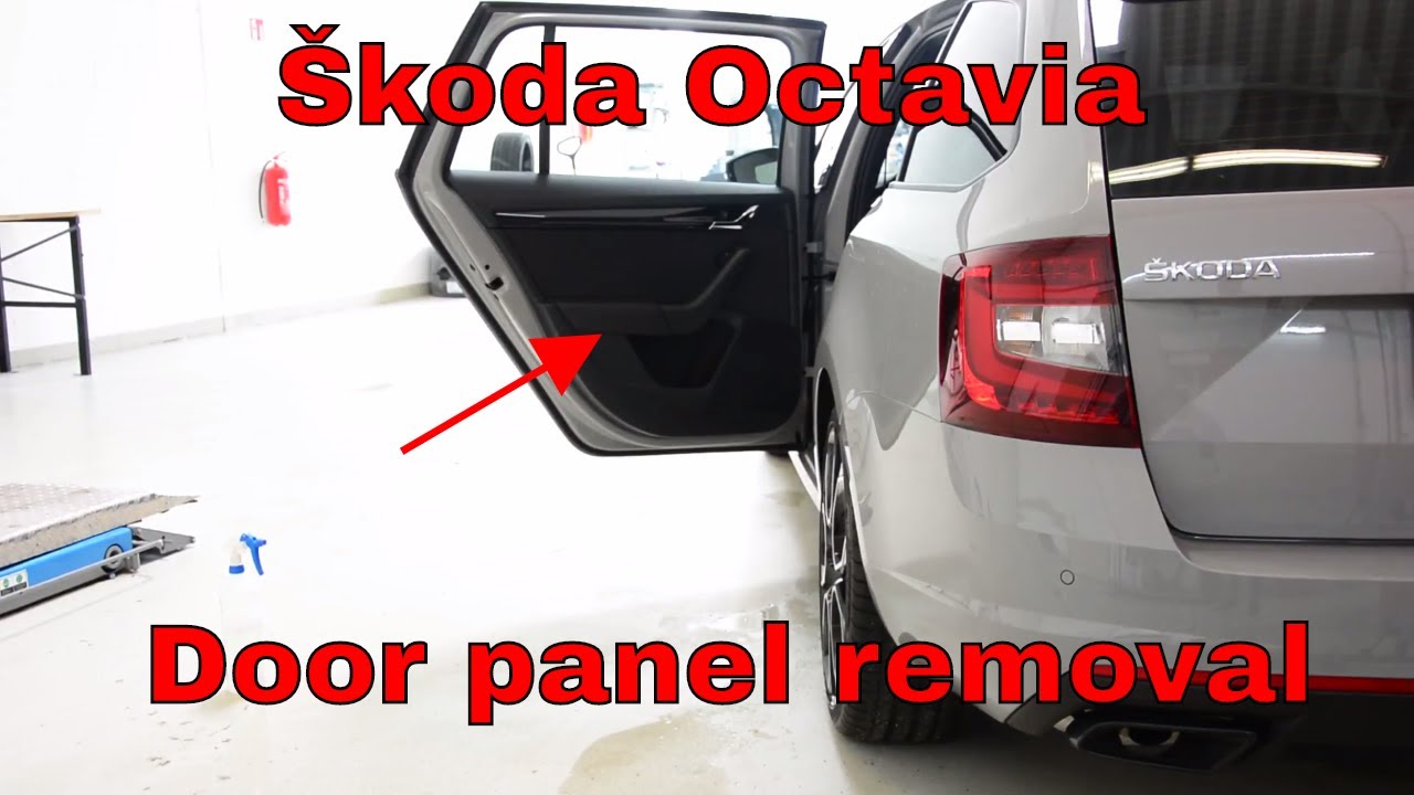

      Do kompletu masz tu też film z tylnymi drzwiami:
