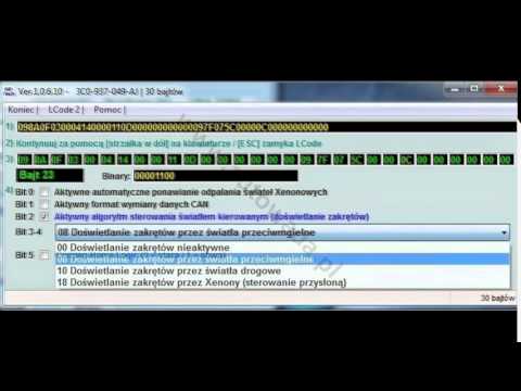

    Jak w temacie, mam problem z zakodowaniem doświetlania zakrętów oraz HHC ( na hhc mi bardzo zależy ze względu na żonę .
    Problem przy kodowaniu polega na tym że sterownik przyjmuje nowe kodowanie mimo to funkcja w dalszym ciągu nie działa, to w przypadku doświetlania zakrętów.
    Po nieudanej próbie z doświetlaniem hhc nie próbowałem uruchamiać.
    Zamieszczam zdjęcie z ekranu vcdsa, może ktoś ma jakiś pomysł
    PS. Instrukcję kodowania znalazłem na you tube

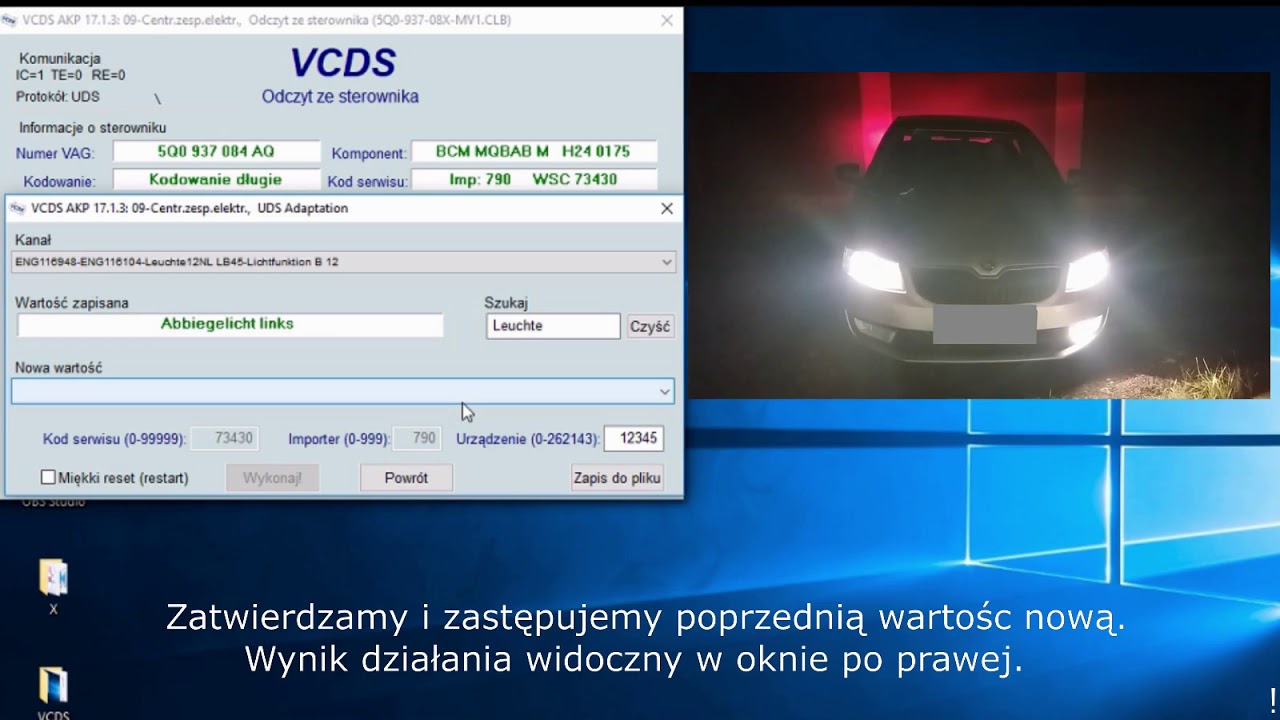

                Robiłeś jeszcze takie cos?
                This enables the fog lights to function as cornering lights.
                Controller 09 - Central Electronics
                16 - Security Access - enter 31347
                10 - Adaptations
                Change the channels listed below - scroll to just over halfway down the long list of adaptation channels to find them. Do them one after the other, and do not come out of the adaptations until you have finished. If you do, you will have to close the controller and go back in and enter the security access code again. If on a vRS you only want the outer 2 bulbs to function as cornering fogs, then don't alter the first two channels, just alter the two channels listed as additional for the vRS, which are for the outer two bulbs.
                Change (5)-Leuchte12NL LB45-Lichtfunktion B 12 to Abbiegelicht links
                Change (5)-Leuchte13NL RB5-Lichtfunktion B 13 to Abbiegelicht rechts
                Additional for vRS models only:
                Change (5)-Leuchte8FL LB39-Lichtfunktion B 8 to Abbiegelicht links
                Change (5)-Leuchte9FL RB2-Lichtfunktion B 9 to Abbiegelicht rechts

                  Dziś znalazłem w innym forum screeny jak ustawić doświetlanie zakrętów w OIII fl poprzez interfejs OBDeleven.
                  Nie wiem gdzie wprowadzić zmiany w VCDS pokazane na 2 screenie.
