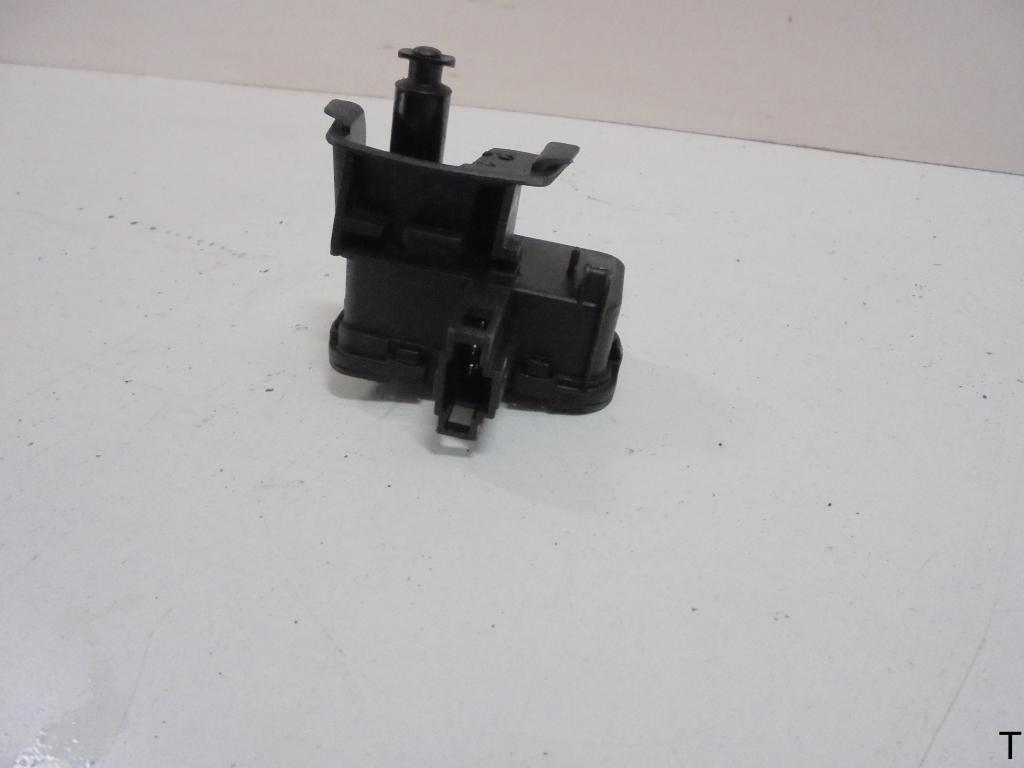

                          Nie czekałem na pojawienie się nowej części na allegro, tankować auto trzeba więc zamówiłem nowy w ASO, cena 119,10 pln i nazywa się to "Element ustalający [H] 7P0810773D". Wymiana banalna o ile stary mechanizm łaskawie zechce puścić klapkę.
                          Krok 1. Odkręcić jeden wkręt torks pod mechanizmem siłownika.
                          Krok 2. Zdjąć korek wlewu paliwa.
                          Krok 3. Wyciągnąć gumową część obudowy wnęki okalającą rurę wlewu paliwa maksymalnie na zewnątrz ile się da. Ja użyłem kawałka drutu fi3 by zahaczyć tą gumę, trzeba go włożyć pomięcy element gumowy a rurę wlewu.
                          Krok 4. Wyciągnąć na zewnątrz całą obudowę wnęki wraz z klapką na zewnątrz. Najlepiej zacząć wyjmować obudowę od strony gdzie był wkręt, gdyż zawias klapki wchodzi głęboko za karoserię auta. I tu uwaga - do obudowy wnęki jest przyczepiona rurka odprowadzająca wodę gdzieś do nadkola, ja jej nie odczepiałem.
                          Krok 5. Mechanizm jest już dostępny wystarczy go zsunąć z karoserii - siedzi na wcisk. Odpinamy kostkę elektryczną i jest nasz.
                          Montaż w kolejności odwrotnej.
                          Rozebrałem stary mechanizm, wszystkie mechanizmy w tym ślimak, który podejrzewałem, że mógł się wytrzeć był cały. Zapewne tak jak pisał kolega bartunjaworski silniczek nie dawał rady.
                          Nowy jak na razie po testach działa bez zarzutu.

                            Wasze porady oraz porada serwisanta ze Skody skończyła się dzisiaj wyłamaniem mocowań w pokrywie, a jak już wyciągnąłem siłownik to odkryłem, że jednak jest awaryjne otwieranie od strony bagażnika. Dziękuję za Wasze porady i dla potomnych od wewnątrz na silowniku można dostrzec gumowy element, jest pod nim dźwignia, którą wystarczy przesunąć i zamek się odryglowuje.
                            • spj
                              • 4060
                              Zamieszczone przez bartunjaworski Zobacz wpis
                              W O3 nie ma czegoś takiego jak awaryjne otwieranie wlewu.
                              Nieprawda. Jest.
                              Zamieszczone przez mariusz123a Zobacz wpis
                              ... jest awaryjne otwieranie od strony bagażnika. (...) od wewnątrz na silowniku można dostrzec gumowy element, jest pod nim dźwignia, którą wystarczy przesunąć i zamek się odryglowuje.
                              Zgadza się potwierdzam.
                              Da się dźwignię wyczuć palcem pod gumką, dźwignia ciężko chodzi, ale da się ją przestawiać, gdy tłoczek jest wsunięty w zamek. Na zdjęciach poniżej tłoczek jest wysunięty i w takiej pozycji dźwignia nie da się przesuwać, jest w pozycji odryglowana (w dół odryglowanie, w górę zaryglowanie).
