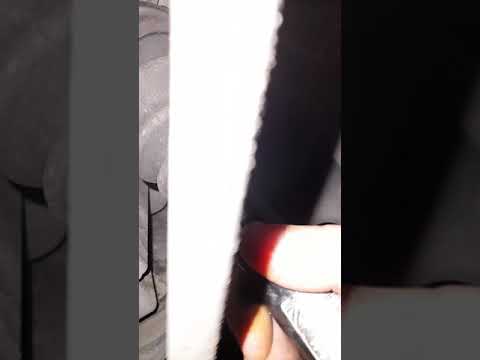

    Cześć, octavia buczy podczas jazdy. Pomocy, juz mi nerwów napsuła. Ciągle nie mogę dojść co jest przyczyną. Zobaczcie film, czy ten przegub wew jest wlaniety ? Na filmie ruszam gora dol, lewo prawo.

    Na wszystkich biegach Ci buczy?

      Na wszystkich, niezależnie od obrotow. Prędkość od 60 do 95 km/h i jest to uzależnione też od jakosci drogi. Lozyska wymienione, poduszka na skrzyni tez. Opony przekładałem rowniez i też nic.

        I ze szczegółów to czuć pod nogami drgania stąd podejrzewam że przegub wewnetrzny walnięty... ale nie chce wymieniac na ślepo bo dosyć już nawymieenialem bez sensu.

          Objawy padniętego przegubu, to drgania skrzyni biegów przy ruszaniu, przyspieszaniu, jak jedziesz ze stałą prędkością to objawów brak. Buczenie, to raczej nie przegub. Pytałem wcześniej, na którym biegu, bo u mnie znów na 5 i 6 biegu też lekko buczy. U mnie np. ma to związek z temperaturą dogrzania silnika, jak i temperaturą zewnętrzną. Do 90 stopni silnika jest cisza, póżniej pojawia się lekki pogłos, dodam, że im cieplej na dworze, tym odgłos buczenia silniejszy. Ja u siebie odstawiam coś z wydechem, albo wyczytałem, że w któryś rocznikach, coś było nie tak z kierowniczkami powietrza w przednim zderzaku i ponoć przez to buczy. U mnie buczenie występuję po dodaniu gazu, ale tak jak pisałem wcześniej nie jest to bardzo uciążliwe, skrzynia chodzi idealnie, więc się nie spinam. Piszę, bo może ktoś ma podobnie i może coś podpowie.

            Dzis wymieniłem przegub na nowy firmy Lobro, duża poprawa. Nie ma wcale luzu. Mam minimalny luz jescze z drugiej strony i też go wymienię. Ale jest juz o niebo niebo lepiej. Okazuje się że już były wymieniane przeguby ale na firmę Hart, a Harty to nie są zbyt dobre...
