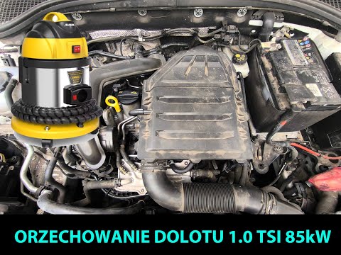

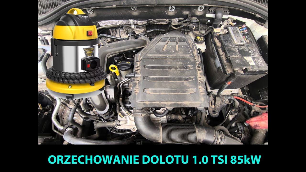

              Wrzucam krótki film z czyszczenia mojego dolotu przeze mnie w mojej O3FL. Są tam zdjęcia przed czyszczeniem i po czyszczeniu. Dodam jeszcze, że nie zauważyłem wzrostu mocy, nie spodziewam się też mniejszej ilości wypadania zapłonu ani mniejszego szarpania. Przynajmniej po zrobieniu 300km od czyszczenia nie widzę symptomów.
              Mój kolega z tym samym silnikiem, ten sam rocznik tylko przebieg o 20k większy miał trochę czystszy ten dolot. Kwestia pewnie stylu jazdy.
