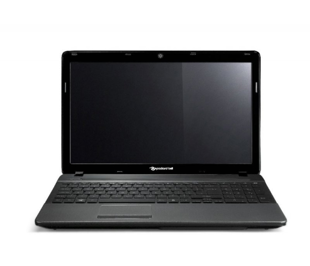

                    Przez ostatnie dni siedzialem i grzebalem po necie i moj wyborl padl na takiego
                    http://www.x-kom.pl/p/74989-notebook...40-dvd-rw.html
                    jest dla Ciebie na wyrost, ale jestem zdania, ze zawsze lepiej naciągnąć budżet, bo takich rzeczy nie zmienia się co miesiąc.
