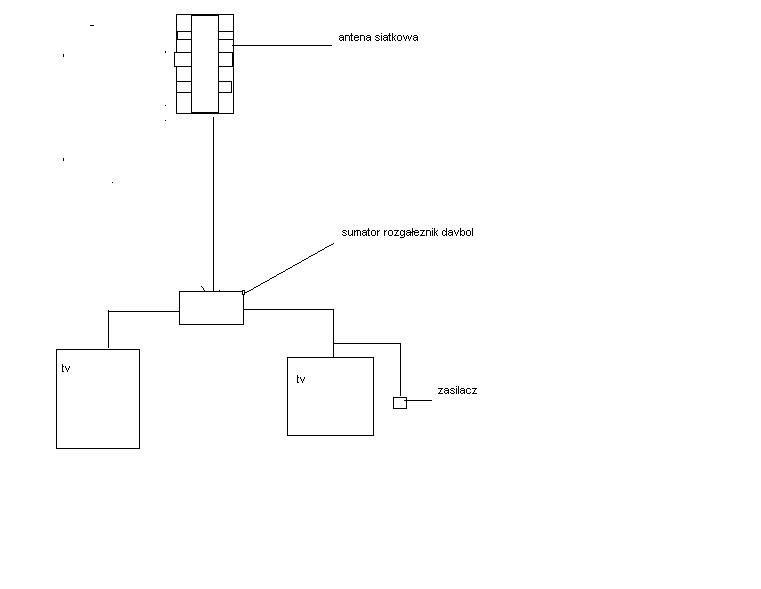

        klekocix nie musisz montować dwóch anten, by mieć sygnał na dwóch telewizorach.
        Do mieszkania wchodzi kabel koncentryk do rozgałęźnika, a potem z rozgałęźnika do telewizorów.
        Nie wiem, czy potrzebny ci jest wzmacniacz do anteny. Na zdjęciu masz pokazaną antenę ze wzmacniaczem. Do jednego telewizora stosujesz normalną wtyczkę, natomiast do drugiego wtyczkę do wzmacniacza.
        Jak napisał przedmówca możesz zastosować zewnętrzny tuner DVB-T lub moduł MPEG-4 taki jak na zdjęciu poniżej jeśli masz takie wejście w TV.

              Zamieszczone przez gradek
              sygnał po wzmacniaczy wpinasz w rozgałęźnik i dopiero wychodzisz na TV :wink:
