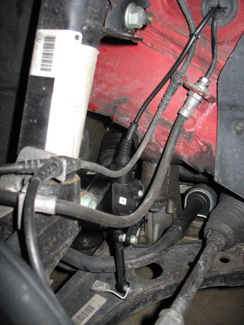

                      • dzajo198
                        • 209
                        Ja mam niestety ośkę więc wysyłam zdjęcie przedniego czujnika. Aby go sprawdzić wystarczy skręcić na maksa koła w lewą stronę. W taki sam sposób zrobiłem zdjęcia.
                        Zdjęcie 1
                        Zdjęcie 2
                        Dawid

                          Zrobiłem jak radziliście iiii... mieliście racje. Jeden z czujników przy przednim kole się zwyczajnie urwał. Poniżej zdjęcia:
                          Odkeciłem ten urwany element dlatego że nie widziałem żeby można było wymienić sam urwany przegub z śrubką (foto poniżej)
                          Mam nadzieje że można kupić sam element. Tylko gdzie i jak go nazwać
                          P.S.
                          Dla zainteresowanych podaje linki do zdjęć z tylnego zawieszenia w O1 4x4 bo przy okazji zrobiłem. Z drugiej strony ciekaw jest gdzie tam się znajdują te czujniki bo nie byłem pewien czy dobrze myślałem
