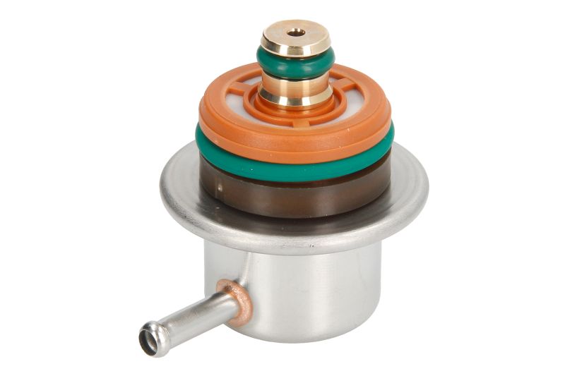

          A gdzie go szukać?
          • vitorio
            • 2025
            • 49
            Regulator ciśnienia jest na listwie wtryskowej. https://ic-files-res.cloudinary.com/...atqseysnd0.jpg
