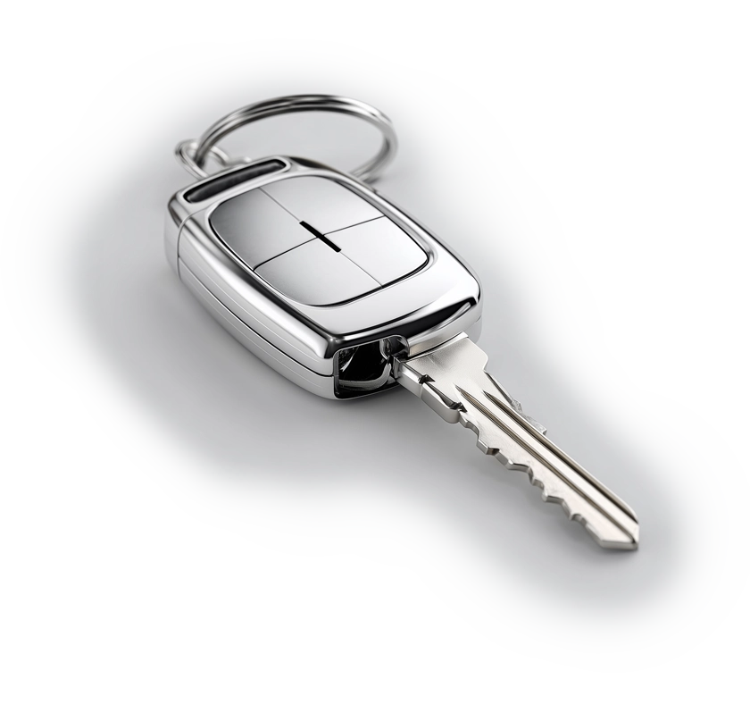

    Proszę o wyrozumiałość ponieważ jestem nowym użytkownikiem. Tydzień temu zakupiłem Octavie 2004 rok wersja ambiente 90km 66kw. Mam pewien problem zawsze gdy naciskałem większy przycisk na pilocie wydawała ona taki fajny dzwiek i wiedziałem że jest zamknięta. Nie wiem czy coś przestawiłem czy się zepsuło ale już nie wydaje. Czy możecie mi pomóc w tym temacie ?

        Tak samochód zamyka się ok. daje znaki świetlne tylko dźwiekowych nie daje.

                w zależności od pilota kombinacja przycisków na piloćie, zapewne przypadkowo nacisnełeś
                spróbuj pokombinować
                1. przytrzymaj przycisk zamykania przez chwilę do piknięcia i sprawdz czy dzwiek powrócil
                2. wciśnij dzwa przyciski jednocześnie do pikniecia i sprawdź
                3. zamknij auto pilotem i po chwili jak alarm się uzbroi okolo minuty otwieraj kluczykiem powinna wyć syrenka jeśli brak odzewu syrena do wymiany

                    Chlopaki jest problem jeszcze bo jak wkładam kluczyk do zamka z drzwi to w ogole nie da się go przekręcic jak i z jednej tak i z drugiej strony..

                      w drzwiach może być włożona inna wkładka z innej octavii lub twoja wkładka zamka jest już zapieczona

                          wkładki po prostu śniedzieją wewnątrz i robi się syf, wówczas WD 40 nie pomoże. Jest wyjście z tej sytuacji, poszukaj w necie w miejscu zamieszkania "dorabianie wkładek zamków samochodowych" pod kluczyki, które posiadasz. Tak jak napisałem wcześniej, poprzedni właściciel mógł wymienić wkładkę bo stara mogła się rozpaść lub też wymienił stacyjkę na inna z kluczykiem wtedy n owy kluczyk nie pasuje do pozostałych zamków, sprawdź czy kluczykiem otworzysz drzwi pasażera i tylną klapę wtedy będziesz miał pewność.

                              w Gdyni pytałem się to w granicach 130 zł za wkładkę, ale musisz mieć przynajmniej jedną od strony kierowcy sprawną bo jak padnie akumulator to nie zamkniesz auta, więc poszukaj w necie i zorientuj się w kosztach, ja radze dorobić chociaż tą jedną.

                                  do tego kluczyka można dorobić wkładkę zamka do drzwi

                                      syrenka jest gdzieś pod maską przy silniku z lewej strony prawdopodobnie przy akumulatorze albo na podszybiu, bardzo łatwo zlokalizować. Po co tobie 2 kluczyki do auta?? jeden do stacyjki, drugi do zamka?? zapytaj się tam gdzie dorabiają czy na podstawie wkładki z zamka w drzwiach mogą dorobić kluczyk i wkładkę do stacyjki, wtedy będziesz miał jeden klucz do stacyjki i wszystkich zamków jeżeli one są oryginalne lub tak jak pisałem wcześniej dorobić wkładkę zamka pod kluczyk który masz do stacyjki.

                                        tak gosciu mi dorobi wkładke jakaś powiedział ze koszt okolo 50 zl będzie git !

                                          formula93, nie rób nic w zamku wd40 chyba, że zamiast naprawiać chcesz psuć

                                              cena rozsądna tylko na przyszłość od czasu do czasu użyj kluczyka

                                                Wkładkę można samemu najpierw sprawdzić wystarczy ją wyjąć
