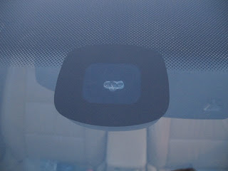

                              Czy mógłby mi ktoś z Was zrobić zdjęcie tego czujnika deszczu? Zastanawiam się, czy go nie da rady domontować do mojego truchła. Kabelki to już banał. Chodzi o mechanikę.
                              • shado
                                • 5315
                                  duże to coś
