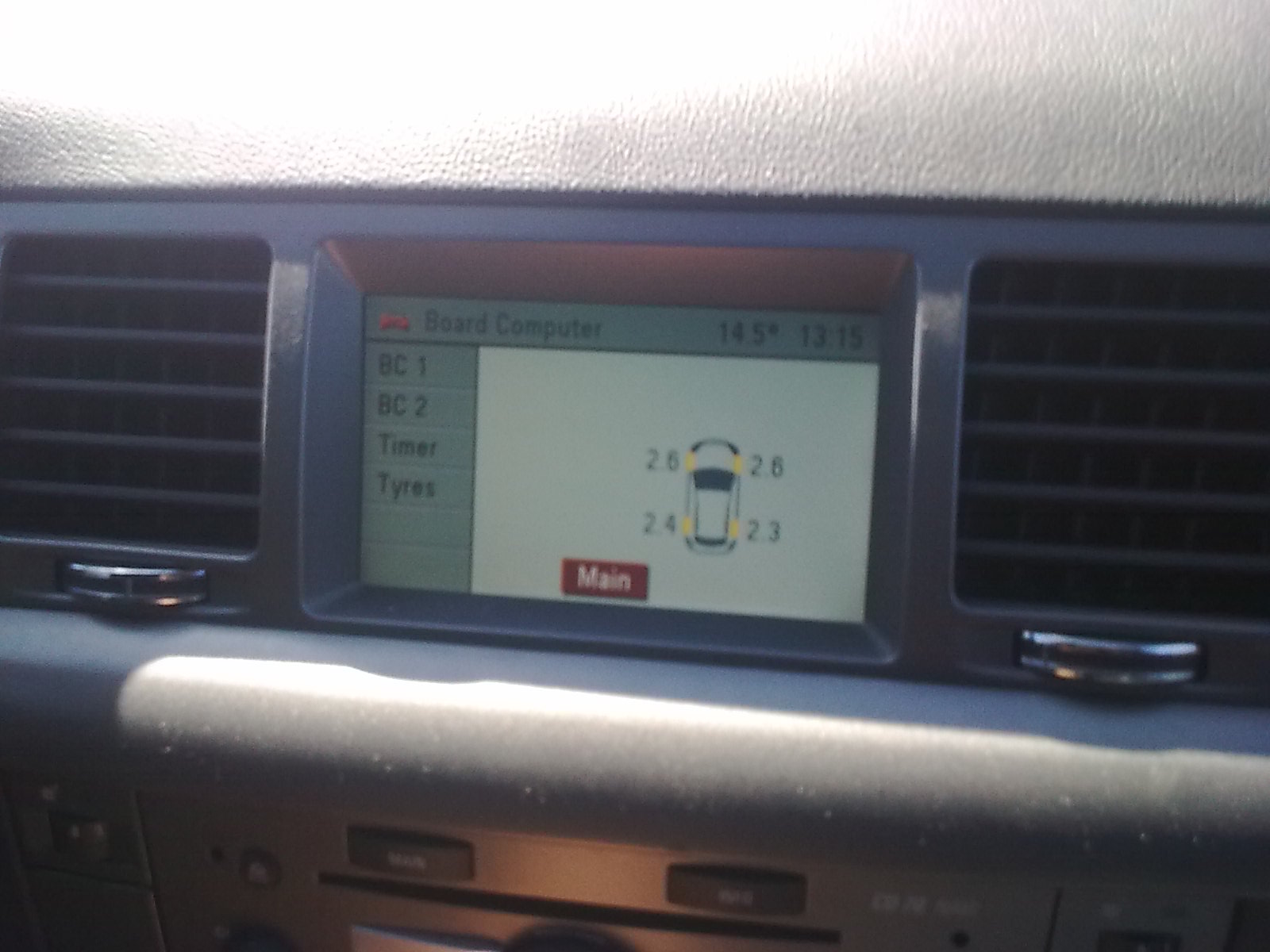

              • 11357
              a tak wygląda TPMS w oplu signum (vectra C)
              bezprzewodowe czujniki ciśnienia w oponach
