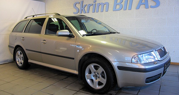

                            Moze bede troche upierdliwy, ale nie daje mi to spokoju.... Jak to mozliwe , ze pomiedzy roznymi krajami sa takie duze rozbierznosci co do wytrzymalosci komponetow w aucie tego samego modelu i rocznika! Gdzies czytalem, ze w Niemczech zalecaja wymiane paska przy 120 tys....
                            Oto przyklad z dnia dzisiejszego....
                            Meget Fin Octavia stv. Toppmodelen L&K med mye utstyr som:Delskinn, Xenonlys, Klima, Cruise cont, Parksensorer foranbak,Tilleggsutstyr som: Soltak, Motor...
                            Rocznik i silnik ten sam co moj. Zadzwonilem , bo w ogloszeniu jest napisane , ze pasek wymieniono ostatnio. Okazalo sie , ze auto mialo ok. 125 tys., a wymiano dokonano we wrzesniu, czyli auto mialo juz 8 lat !

                              Chodzi o sposob eksploatacji pojazdu. W Polsce sa dosyc trudne warunki, malo autostrad itd. W Norwegii tez nie ma ich za duzo. A poza tym auto moglo jezdzic praktycznie tylko po miescie, czyli czeste odpalanie, gaszenie, jazda w korkach itd. To nadwyreza rozrzad, nie tylko sam pasek, ale tez pozostale elementy. Moze Norwegowie uwazaja ze u nich tez wytrzyma 120 tys i bardzo prawdopodobne ze wytrzyma i 150 tys i nawet 200 tys, ale po co to sprawdzac. Auto juz dawno nie ma gwarancji, wiec przy awarii musisz sam placic. Rob u Polaka, nie jest to wielka filozofia. Tylko sprawdz czy nie jest jakis kretacz i faktycznie wymieni czesci.
                              Budowa domów energooszczędnych, szkieletowych
                              www.nawmar.pl
                                Należy też brać pod uwagę ilość elementów rozrządu oraz okres wyprodukowania ich. W Twoim silniku ASV jest więcej elementów niż w podanym linku ogłoszenia, z którego wynika że jest tu silnik ASZ (130 KM).
                                W mojej byłej O1 z silnikiem AHF (odpowiednik Twojego silnika ASV) z końca 1999r z rynku niemieckiego. W/g nr silnika był zamontowany rozrząd na 60 000 km. Ja auto zakupiłem w 2002r. z przebiegiem udokumentowanym 32 000km. Jak dobiłem do 60 000 km wymieniłem w ASO rozrząd, który był przewidziany na 90 000 km.
                                Sprawdź konkretne dane w serwisie Skody po nr silnika i ewentualnie vin-e pojazdu. :idea:
