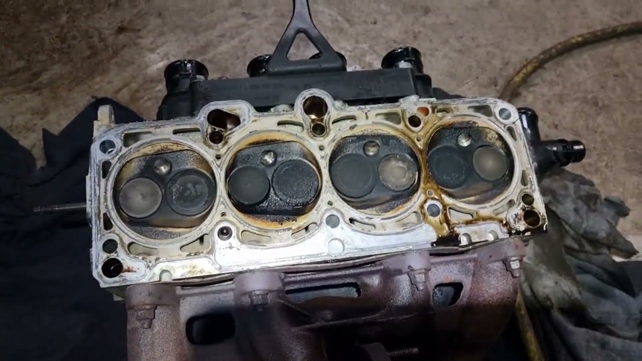

    Cześć!
    W sieci pojawił się fajny filmik tłumaczący zasadność remontu i jego przebieg. Może nie aż tak szczegółowo, ale zawsze to przybliży ten temat ciekawym tego procesu w naszych silnikach.
    Jego wcześniejszy filmik, tłumaczący dlaczego używa pierścieni BSF:
    A tu profesor Chris tłumaczy dlaczego te silniki biorą olej: (porównuje nasze tłoki z tłokami od volvo):

            Jeszcze tutaj jest filmik, albo raczej zdjęcia jak facet sam to zrobił i raczej o czymś takim myślę. W 2 tysiącach można by się wtedy zmieścić.
            Nie mniej czekam na jakieś znaki, bo na razie jest ok, prócz tego spalania oleju na autostradzie.

              Kolejny filmik z (naprawy)kanału Auto Challenge z silnikiem 1.6mpi który bierze olej w nadmiarze. Wyskakuje błąd sondy lambda oraz zarzuca świece.
              Tym razem to audi a4 b7 1.6mpi.
              • Przemek_i
                • 3239
                • AKL 1.6 MPI 101 KM
                A wszystko dzięki wspaniałym trzyczęściowym pierścieniom z blachy falistej - jak to Majster mawia
                ...Moje Cappuccino MPi...
                • ricop01
                  • 41
                  Zamieszczone przez Przemek_i Zobacz wpis
                  ale z tego co widać na filmiku to dał takie same pierścienie jak były (3 częściowe z blachy falistej) a nie takie jak w poprzednich filmikach
