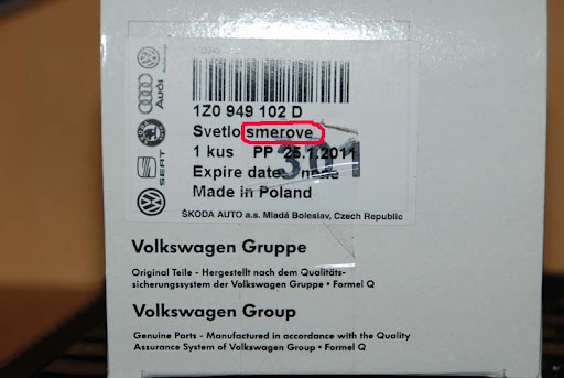

    5. Tak wygląd nowy i pachnący fabryką wkład. Koszt zakupu w Emidzie w Rudzie Śląskiej ze zniżka OCP wynosi 131zł.
    Numer i nazwa części;
    6. Po przeczytaniu tego zrozumiałem, że zakup tego był mi pisany, a te światełko było mi już dawno przeznaczone:
