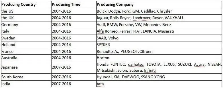

                                          Napięcie może pokazywać, bo pewnie mierzy je na pinie, z którego jest zasilany. Do pozostałych parametrów nie potrafi się pewnie dobić. Poniżej masz tabelkę niekompatybilności ściągniętą ze strony sprzedawcy. Jest wśród nich VW a przecież nasze skodziny mają elektronikę VW:
                                          <As below we listing some cars can not be used for this Head up display >
                                          Aktualne zużycie paliwa
                                          • Manieczko
                                            • 55
                                            Toyota i Ford również są w tabeli :-) więc lipa ;-) Najlepiej jakby ktoś sprawdzał jeszcze wyświetlacz hud w swojej skodzie wtedy byłby temat wyjaśniony czy wszystkie tak mają czy z moją coś jest nie tak ;-)
