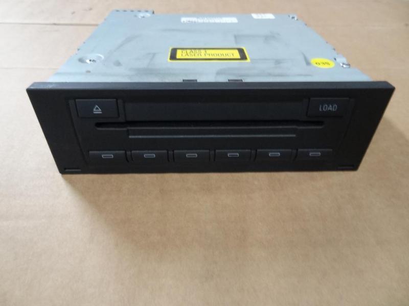

    To jeszcze mam pytanie - czy radio, które posiadam, będzie obsługiwać taką zmieniarkę?
