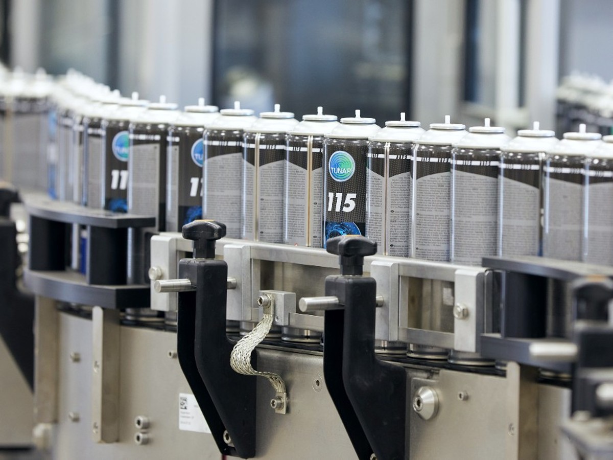

                    WIELKIBONGO, kiedyś czytałem, że takie cuś daje radę
                    Von der Forschung bis zum Vertrieb: TUNAP ist Ihr zuverlässiger Partner für Aerosole, Schmierstoffe
                    sorki nie doczytałem, że to chodziło o cały układ paliwowy nie o DPF, ale może kiedyś komuś się przyda.
