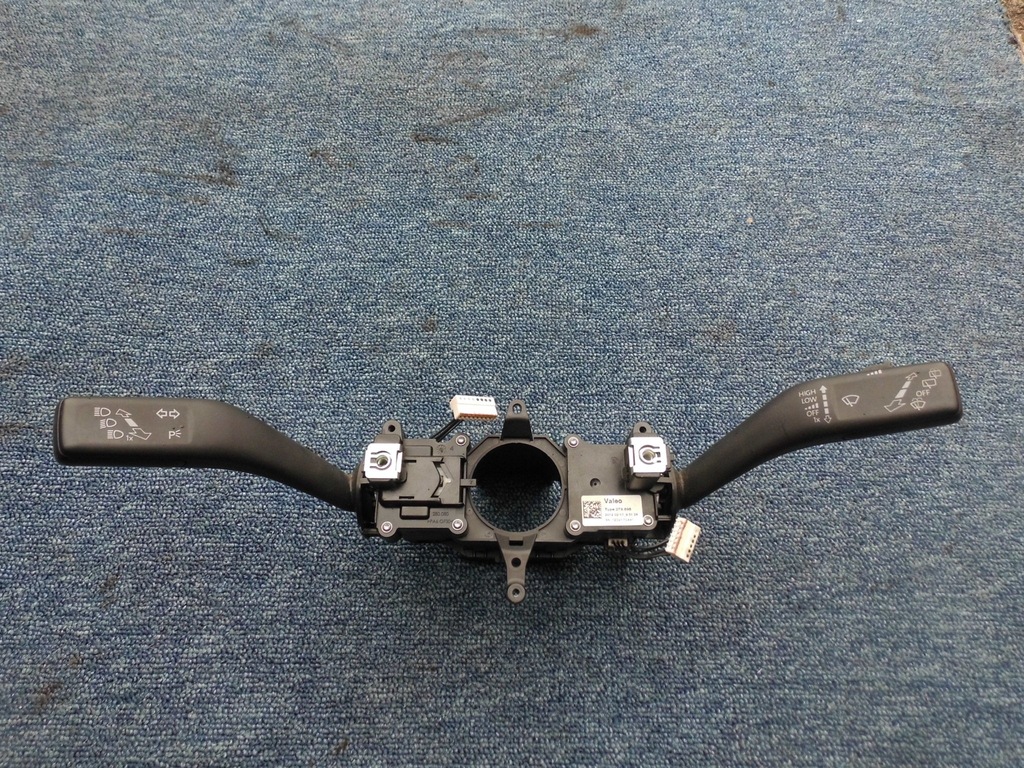

        Przełącznik kupiony na allagro u bziuras1.
        O jaką taśmę pytasz? gdzie ona jest?
        Sam sterownik kierownicy to 5k0-953-521 BM i przyjmuje kodowanie tempomatu, nawet na wyświetlaczu wyświetla znaczek tempomatu z wykrzyknikiem.
        Jutro powinna dojść druga manetka, zobaczę czy zadziała. Jak nie ruszy to zawsze mam 10 dni na oddanie.
        Czy ta taśma to nie przypadkiem całość z czujnikiem skrętu?

            Właśnie nauczyłem się z etki korzystać i wieczorem sciągnę kierownice. Prawdopodobnie trzeba taśmę zmienić. Wg etki tylko jeden typ taśmy miał u mnie tempomat (kod wyposażenia - 8t2) I faktycznie jeśli to taśma to faktycznie błąd i za niskim napięciu https://imageshack.com/f/ipqqoyhGj wydaje się logiczny.
            Dzisiaj to sprawdzę.
            [ Dodano: Pią 19 Gru, 14 13:52 ]
            Niestety na drugim pająku dalej nie działa.
            Cały czujnik skrętu ma numer 5k0953569D. W ETKA pod tym numerem części są dwa sterowniki, jeden obsługuje tempomat a drugi nie. Zostały one zastąpione dwoma różnymi sterownikami o różnych numerach katalogowych. Jeden obsługuje a drugi nie obsługuje tempomatu. Nie wiem czy mam strzelać czy ten co ma obsługuje tempomat?
            Drugim problemem jest główna wiązka z sterownika do kompa. Według rostechu w kostce 16 pinowej na 5 pozycji powinien być przewód odpowiedzialny za komunikację tempomatu. Nie jestem opewien który to pin w kostce, ponieważ nie są ponumerowane.
            Wstawiam zdjęcie kostki z zaznaczonym wg mnie 5 pinem (niestety pustym).
            Czy ktoś potrafi potwierdzić czy ten "sterownik z czujnikiem skrętu" obsługuje tempomat, czy trzeba zmienić?
            Czy dobrze określiłem pin 5 w kostce? Jeśli tak to jak nazywa się komputer do którego trzeba kabelek podciągnąć? W golfie 5 był to komp po stronie kierowcy, w scirocco komputer który wymontowywali do chip tuningu był od strony pasażera.
            Czy to ten sam komputer?
            Link do strony ross tech http://wiki.ross-tech.com/wiki/index.php/Cruise_Control_Retrofitting_(1K)
            Cytat "For Steering Wheel Control Module P/N 5K0-953-549-* and 5K0-953-569-* check Connector/Pin T16/5."
            [ Dodano: Pią 19 Gru, 14 13:57 ]
            Hmm wg tej strony moduł muszę zmienić :x
            [ Dodano: Pią 19 Gru, 14 14:07 ]
            Czy kupować najtańszy pasujący czyli 5K0-953-569-L czy raczej nowszego "następcę" ale dużo droższego?
            [ Dodano: Wto 06 Sty, 15 19:27 ]
            Po wymianie taśmy z sterownikiem kierownicy tempomat DZIAŁA)
            Dzięki za rady. Gdyby ktoś wymieniał taśmę to po zakodowaniu dopiero za 2-3 odpaleniem udało się w VCDS wejść w pozycję 9(central electric). Zaraz po wymianie krzyczał że brak komunikacji. Błędy występowały w jeszcze kilku sterownikach ale też zniknęły po paru odpaleniach.

                    witam, posiadam skodę octavię II 1.6 bse z lpg z listopada 2011,sprawdziłem vcdsem manetki mam zespolone o symbolu 5K0 953 521 BJ.
                    czy jeśli kupię manetkę zespolona o symbolu5K0 953 502 N to uruchomię tempomat ? czy polecacie inna jeśli tak to jaką ?
                    z góry dziękuję za informację
                    • Maly745
                      • 773
                      #85
                      Tak te manetki które podałeś obsłużą tempomat i mfa, wystarczy zamienić manetki i zakodować. Sprawdź jeszcze jaki masz moduł pod kierownicą, zapewne masz z końcówką "C" czyli obsłuży tempomat i MFA

                        dużo taniej można kupić manetki 5K0953521BN z tempomatem
                        czy one także będą poprawnie funkcjonować w mojej octavii są prawie 2 ray tańsze?
                        np takie
                        http://allegro.pl/superb-ii-przelacz...018310551.html
                        Ostatnio edytowany przez torbyd; 45306.
                        • koleś
                          • 2869
                          • Fabia combi (6Y5)
                          #87
                          Zamieszczone przez torbyd Zobacz wpis
                          Będzie działać.
                            np takie
                            Tylko one obsługują tempomat mfa nie.
                            Skoda Octavia II FL
                            • koleś
                              • 2869
                              • Fabia combi (6Y5)
                              #89
                              Zamieszczone przez Maly745 Zobacz wpis
                              No ale on chce uruchomić właśnie tempomat. Manetki więc są odpowiednie.
                                  To są manetki z komputerem.
                                  • torbyd
                                    • 6
                                    #92
                                    w taki razie kupie tę tańszą tzn 5K0 953 521 BN , ale rozumiem że w zakresie mojego ubogiego komputera pozostaną funkcje spalanie itp dostępne na starej manetce bez tempomatu tj 5K0 953 521 BJ... pytam ponieważ jestem trochę zakręcony odpowiedziami?
                                    Skoda kombi tour 1.6 bse z gazem landi przebieg 92000 udokumentowany w serwisie wszystkie przeglądy okresowe itp....

                                        możesz podać symbole manetek zespolonych poza 5K0 953 502 N gdzie będę mógł obsługiwać komputer i uruchomić tempomat
                                        • Maly745
                                          • 773
                                          #95
                                          5k0 953 521 bh
                                            Jaki to ma związek z Twoimi pytaniami o tempomat.
                                            Kup to albo poszukaj bo da się kupić taniej. Da się to połączyć z Twoimi manetkami i będziesz miał tempomat i komputer.
                                            Przyjedź to Ci to zrobię.
                                            Zamieszczone przez dawcio Zobacz wpis
                                            jeśli kupisz tą to stracisz sterowaniem kompem
                                            Nie straci.
                                            5k0 953 521 bh
                                            To manetki bez tempo i komputera.
                                            http://allegro.pl/przelacznik-zespol...977435627.html

                                              Szukaj najtańszych z obsługą tempomatu i mfa i będą działać
                                              Ostatnio edytowany przez Maly745; 34973.
                                              Skoda Octavia II FL
                                              • torbyd
                                                • 6
                                                #98
                                                Dziękuję za porady. Kupiłem manetki zespolone z tempomatem ale bez mfa lecz przełożyłem samą dźwignię z tempomatem do mojej zespolonej i po zakodowaniu działa...
