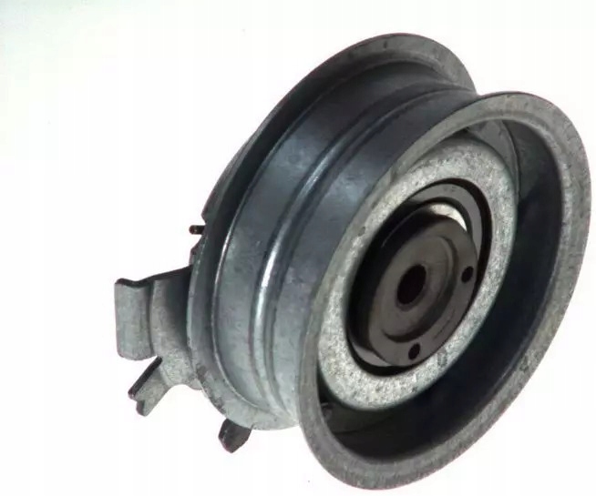

              Zdecydowałem, że wymienie rozrząd, zakupiłem już części i klucz do napinacza. Wybór padł na:
              INA ROLKA NAPINACZA 531 0203 20
              CONTINENTAL CTAM PASEK ROZRZĄDU CT908
              HEPU POMPA WODY P572
              Zobaczymy jak to pójdzie, może w 5-6h sie wyrobie.​

                  UWAGA !!!
                  Uważajcie na napinacze paska rozrzadu firmy Litens made in Romania podobno nowe sztuki rozpadają sie w rękach, te badziewie daja do zestawów INA i CONTI, od razu towar do zwrotu !!!
                  Na sieci jest dużo informacji o tym. Producent i dystrybutor w odpowiedzi na reklamacje i pokrycie kosztów obwiniają zły montaż. PATOLA NA MAXA !!!

                              Twoja INA gdzie została wyprodukowana, SKF będzie ok?
                              • despersky
                                • 2024
                                • 25
                                Nie sporzałem, jak zobaczyłem ze ma napis INA a nie Litens to dla mnie ok. Identyczna jak na tym filmie:
                                Nigdy nie zakładałem napinaczy z SKF i nigdy nie zdejmowałem starych przed wymiana.
                                Pasek Romania.
                                Pompa Germany.
                                • Jaroslav92525
                                  • 365
                                  Zamieszczone przez luckd Zobacz wpis
                                  ...SKF będzie ok?
                                  U mnie napinacze tej firmy sprawdzają się. Pierwszy zastosowałem taki napinacz 7 lat temu, drugi raz w lipcu poprzedniego roku i jak do tej pory również działa bez zarzutu. Kiedyś produkty tej firmy uchodziły za bardzo dobre (właśnie ok. 7 lat temu), później w sieci znalazłem opinie nie całkiem zadowolonych z nich klientów. Ale u mnie działają więc je stosuję.

                                      Montował ktoś rozrząd BORSEHUNG, czy to oryginał z zamazanymi znaczkami vag?
                                      • luckd
                                        • 317
                                        Z tym piszczeniem na zimno to nie jest tak że powinno się 5 razy naciągnąć napinacz na maxa i dopiero potem odpowiednio ustawić, robiliście tak? Czy po obrocie wałem i później po odpalaniu należy ponownie sprawdzić napinacz i ewentualnie przestawić?

                                            Mam za sobą jedną wymianę przez lokalnego mechanika na moich oczach (źle wspominam) i dwie samodzielne. Moje typy na dzisiaj to:
                                            - Wymiana napinacza zawsze na SKF (oryginał VAG to też identyczny napinacz marki SKF) kupiony osobno a nie w zestawie.
                                            - Wymiana pompy wody co 10 a nie 5 lat, ale zaznaczam, że pompa to nowy (nieregenerowany) oryginał a przebiegi są niskie: 20 tys./5 lat. Jeżeli coś by ciekło, wymienię rozrząd wcześniej razem z pompą, ale nie sądzę.
                                            - Pasek rozrządu Continental "Made in Romania". Wąsaci znawcy określają jakość paska na podstawie tego, jak miękki jest (o ile pamiętam miękki jest wspomniany tu pasek Dayco). Otóż ten pasek Continental jest sztywny, ale robi się bardzo mięciutki kiedy silnik się rozgrzeje, co można sprawdzić zdejmując osłonę rozrządu po jego rozgrzaniu. Janusze byliby zadowoleni.
                                            Odkryłem to przy okazji, ale wybrałem Continental ponieważ oryginał VAG również jest (a przynajmniej był przez wiele lat) marki Continental.
