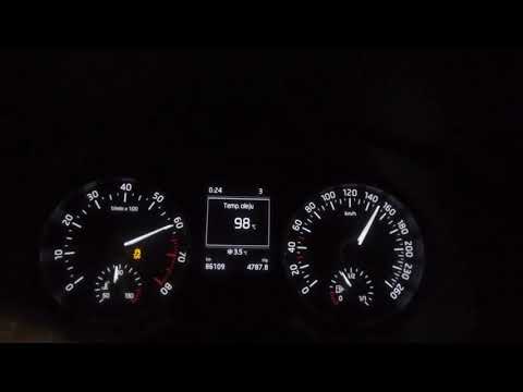

                  moje 1.8
                  50-100 z przerywnikiem na brak trakcji na zimówkach
                  80-160
                  wg prędkościomierza wychodzi:
                  80-100 1,6s
                  80-120 3,2s
                  80-140 5,3s
                  80-160 7,9s
                  jak wrzucę letnie opony to będzie można zrobić 0-100
                  Ostatnio edytowany przez Clip; 38915.
                  Powered by R-Performance
