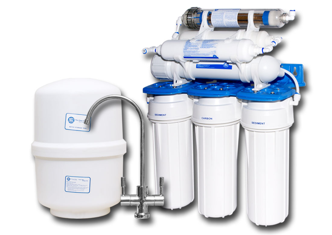

                Panowie, jeśli możecie - co sądzicie o tym zestawie:
                Oryginalny, amerykański system uzdatniania wody spożywczej. Handlowy kod produktu: Aquafilter RO7 (RO5MA). Kod producenta: RX5411411X. Kompletny filtr ze zbiornikiem na wodę, kranikiem, wkładami i akcesoriami montażowymi. Zapewnia miękką wodę.
                Jark7
                • hsurim
                  • 788
                  • Kia
                  • AGR 1.9 TDI VP 90 KM
                  #33
                  Ma wszystko, co potrzeba - a nawet nieco więcej.
                  Nie orientuję się w obecnych cenach, ale warto się i tak rozejrzeć.

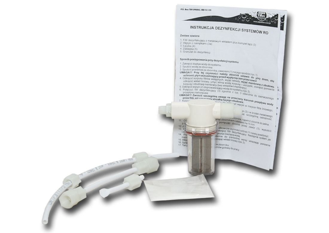

                                          Przede wszystkim, to podczas montażu/wymiany elementów RO, należy zachowywać dużą czystość.
                                          Sama membrana przez cały czas jej pracy, jest spłukiwana wodą (i) osmotyczną, gdyż przepływ wody jest do niej równoległy.
                                          Podczas użytkowania, należy regularnie przepłukiwać zbiornik - tzn. spuszczać zawartość zasobnika na wodę, co najmniej 1-2 razy w tygodniu.
                                          Dodatkowo, co pół roku zaleca się robienie dezynfekcji całego układu.
                                          Finito.
                                          Kompletny zestaw do samodzielnego przeprowadzenia dezynfekcji filtra odwróconej osmozy. Zestaw firmy Aquafilter PDEZYN zawierający filtr osadnikowy, wężyki z przyłączami, preparat do dezynfekcji oraz instrukcję w języku polskim.
