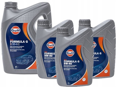

                                            Koledzy a co powiecie na taki olej slyszeliscie wogole o takim? niby spelnia swasnosci vw ale czy to mozna wlac??
                                            GULF FORMULA G 5W40 A3/B4 VW 502.00/505.00 7L

                                                Zamieszczone przez danielosy Zobacz wpis
                                                Żadna rewelacja, lepiej kupić polskiego Lotosa 5w40 za 50 zeta w Cerfurze albo za 60 zeta na all.

                                                  Dzieki kolego za info w sumie nie pomyslalem nad polskim olejem a w sumie wole kupic polskie niz jakies chinskie gowno. W sumie na filtrach olejowych i powietrznych tez jezdze polskich i zlego slowa nie powiem a to roznica wydac na olej 180zl a 120 tym bardziej ze jak pogonie na autostradzie to potrafi wciagnac oleju troche mi.Ciekawe jak bedzie teraz jak zalalem gesciejszym wczeniej 5w30 teraz 5w40 tak mi polecil mechanik a jak bedzie dalej brac to 5w55 kupic mam i sprawdzic bo wyciekow nie mam a jak jezdze po miescie tylko to nic sie nie dzieje tylko jak A4 w strone niemiec )))))
