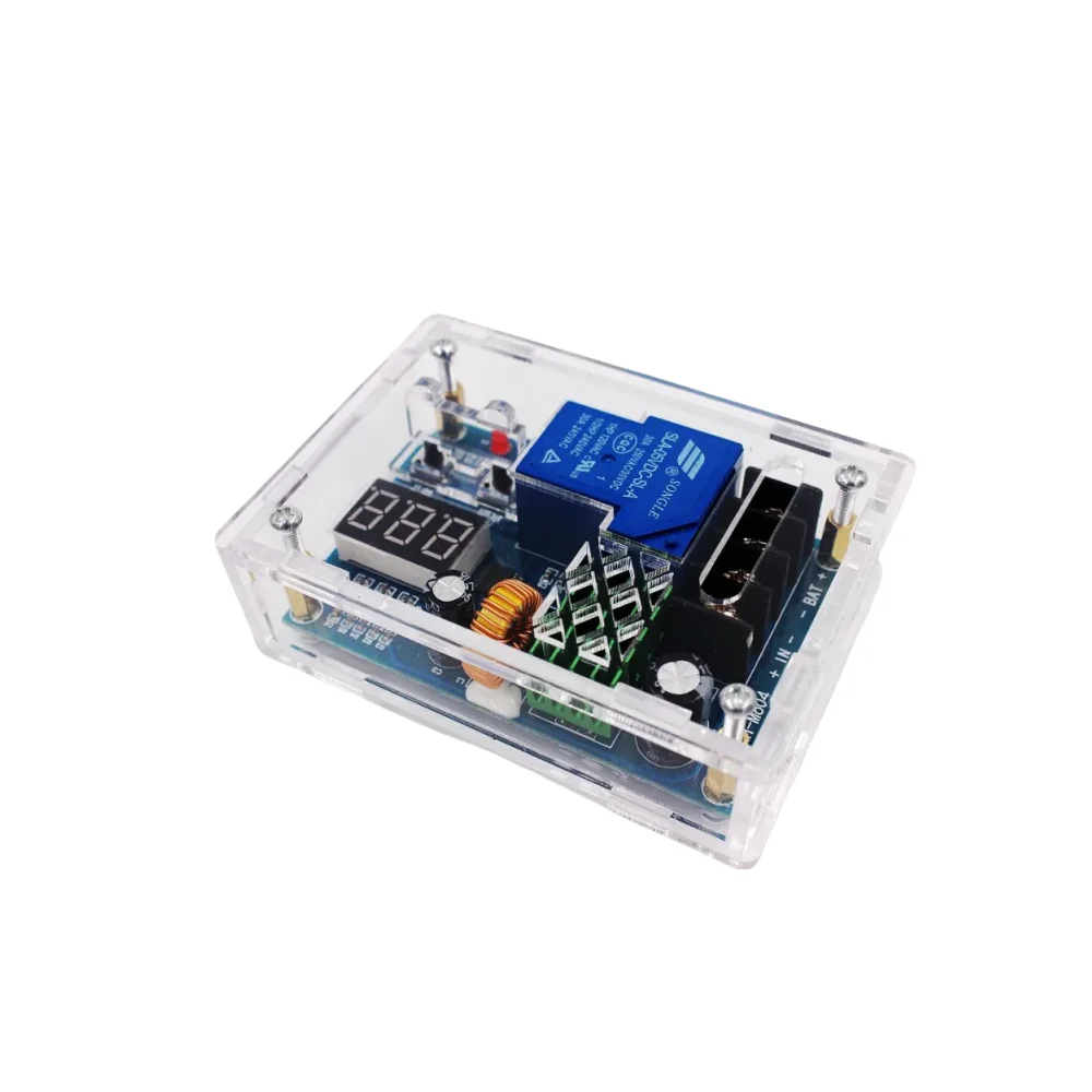

                              Ciekawy sposób ładowania akumulatora wapniowego (większość obecnie produkowanych), który dodatkowo poprawia jego właściwości. Myślę, że filmik wyjaśnia wszystko i metoda jest czytelna również dla osób, które nie znają j. rosyjskiego.
                              Przy pomocy takiego modułu
                              Można wykorzystać praktycznie każdy prostownik, który da napięcie powyżej 16v.
                              Wypróbowałem i jestem pozytywnie zaskoczony skutecznością metody. Ten sposób chroni akumulator przed przegrzaniem i przeładowaniem.
                              Sam moduł to koszt 30 zł, podłączenie bardzo proste.
