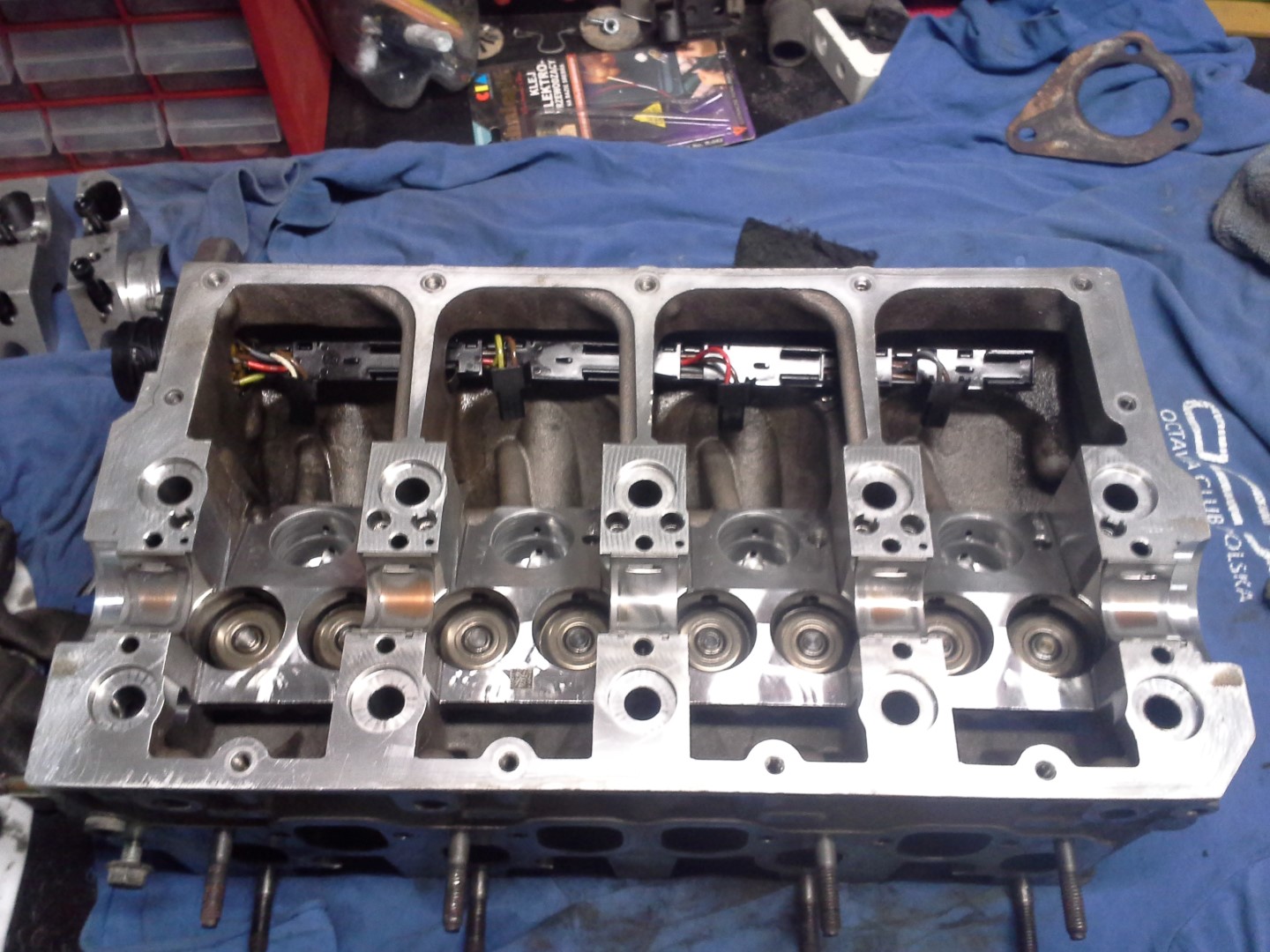

    Poszła uszczelka pod głowicą, objawami było grzanie się silnika przy dużym obciążeniu.
    Wszystkie objawy, diagnozy i komentarze są w wątkach poniżej.
    A tutaj skondensowana wiedza o naprawie tej awarii.
    Podczas tego remontu zostały poczynione poniższe działania:
    - czyszczenie turbo ARL
    - czyszczenie pompowtrysków i wymiana ich uszczelnień
    - wymiana jednej pompki na używkę (działa jak złoto)
    - wymiana szklanek zaworów
    - sprawdzenie i planowanie głowicy + wymiana uszczelniaczy zaworowych (usługa zewnętrzna)
    - wymiana kompletnego rozrządu
    - regeneracja pompy tandemowej
    - wymiana uszczelek: głowicy, dolotu, wydechu, pompy tandemowej, króćca wody, EGR, przepustnicy, pokrywy zaworów
    - wymiana świec żarowych
    - wymiana śrub: głowicy, pokryw łożysk wałka, popychaczy pompowtrysków, jarzm pompowtrysków

    Rozbieranie silnika
    Głowica na wierzchu, obieramy ją z osprzętu
    Uszkodzona uszczelka, widać rdzawe przebarwienia między tłokiem a kanałem wodnym
    Turbina do regeneracji
    [youtube]http://www.youtube.com/watch?v=hF9tJU1LiSY[/youtube]
    Klamoty po rozbiórce
    Głowica po planowaniu i składanie osprzętu
    Główny inżynier projektu - dobrysąsiadpiotr
    Wymiana uszczelaniaczy pompowtrysków i innych elementów
    Składanie interesu
    Niestety ta szpilka koliduje z kolektorem i trzeba go popuścić na śrubach :?
    Nowe szklanki
    Ustawianie pompek
