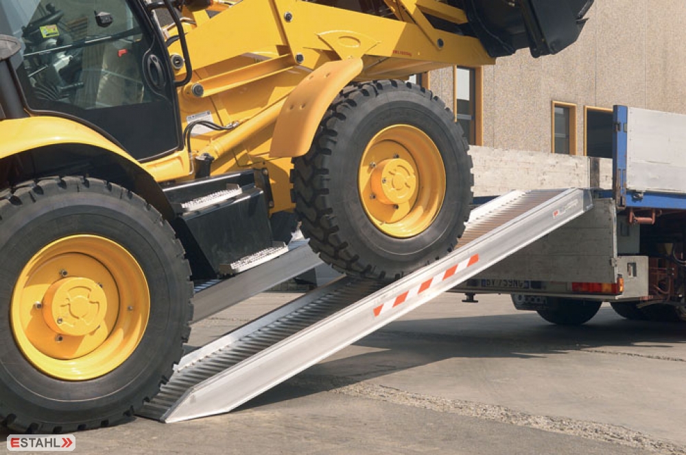

                                        abstinent, nie wiem jak to policzyłeś ;-) ale nie ma szans, wytrzymałość najtańszych najazdów które znalazłem to
                                        - Nośność najazdu przy załadunku pojazdów o rozstawie osi 2000mm – 3 500 kg
                                        O2 ma rozstaw 2578mm
                                        jeśli samochód najeżdża właściwie tylko jedną osią to wywiera nacisk 1/2 czyli 700kg
                                        jakoś nie widzę możliwości żeby coś miało spaść, szczególnie z góry ;-)
                                        EDIT:
                                        czy ten sprzęt jest lżejszy od O2 ?
