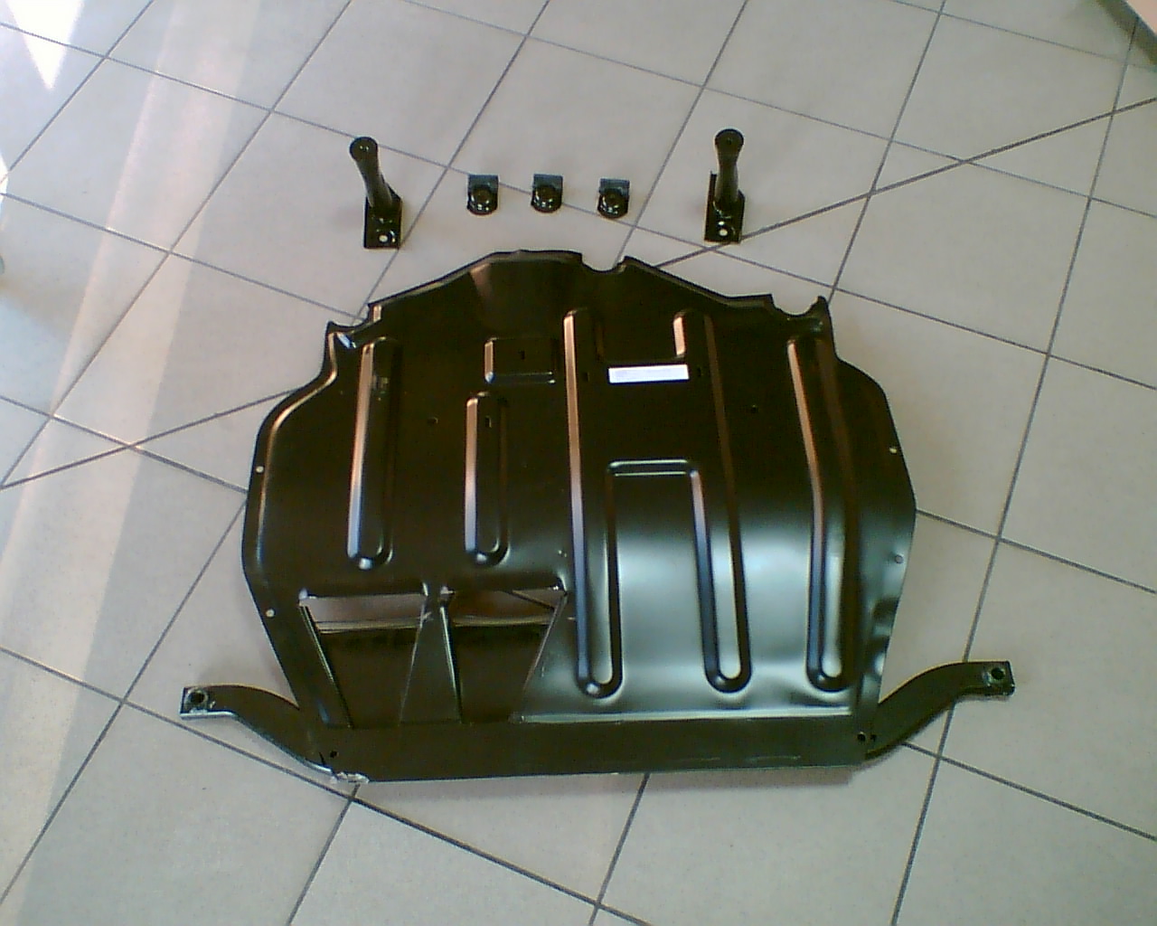

              Zestaw składa się z płyty pod silnik, dwóch wsporników mocujących
              płytę z przodu i zestawu 3 miseczek metalowych z gumowymi odbojami
              do montażu płyty z tyłu do belki silnika
              Wsporniki mocuje się do podłużnic z przodu auta i do nich płytę
              na metalowe miseczki zakłada się gumowe odboniki i te odbojniki
              wraz z miseczkami wsuwa się w wycięcia w płycie a miseczki przykręca
              do belki silnika

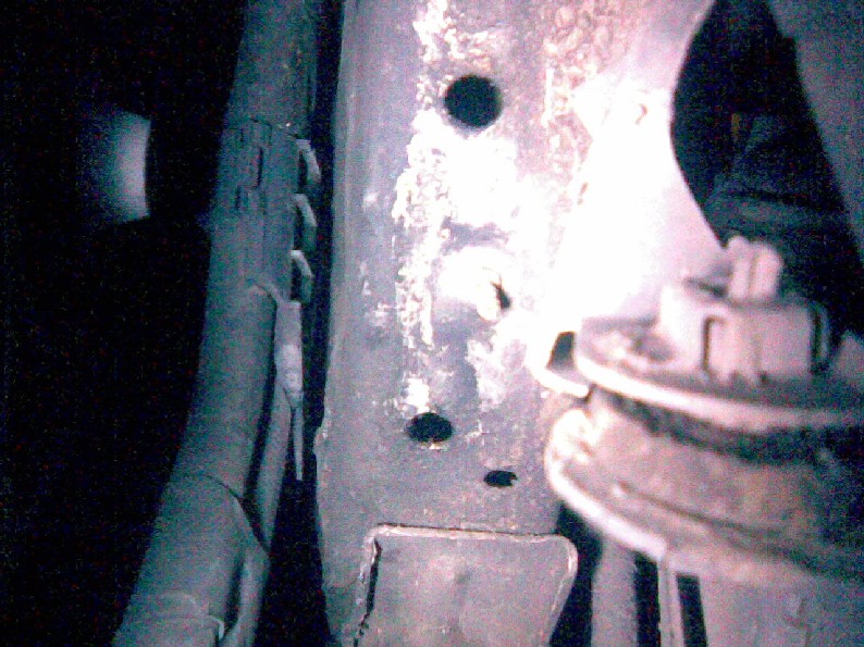

              Zdejmujemy plastikową osłonę dolną silnika
              zdejmujemy plastikowe osłony boczne silnika

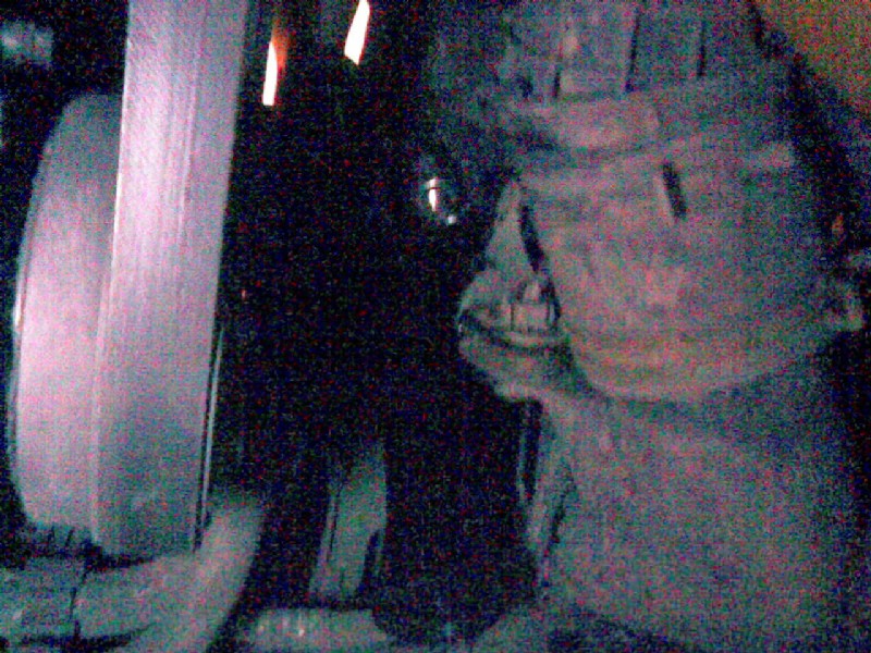

              w miejscach mocowania osłon bocznych,na podłużnicach
              znajdują się otwory do których mocuje się wsporniki płyty
              tak będzie wyglądał zamocowany wspornik

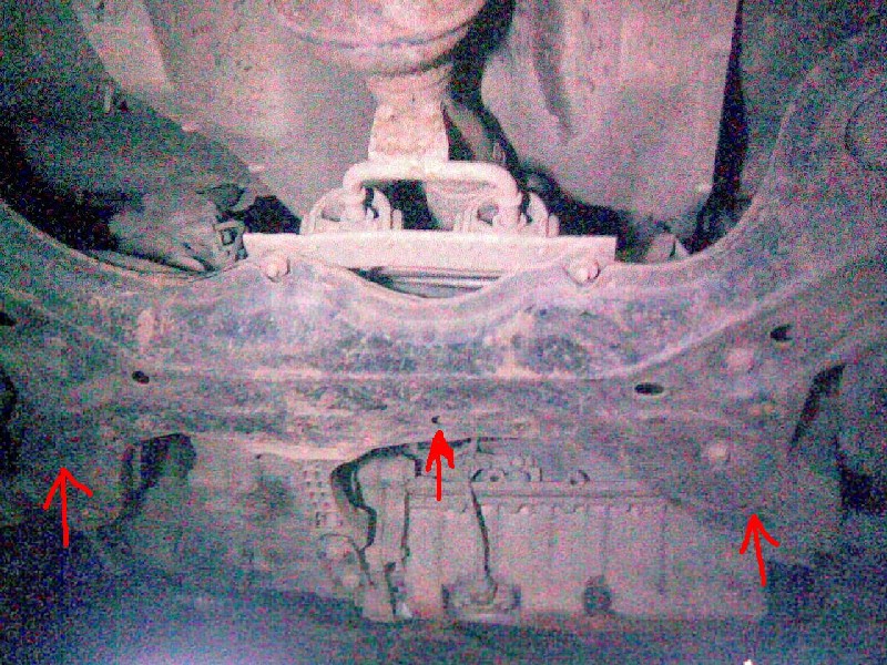

              tylną część płyty mocujemy do otworów, które są w belce silnika
              otwory_tylne_jpg

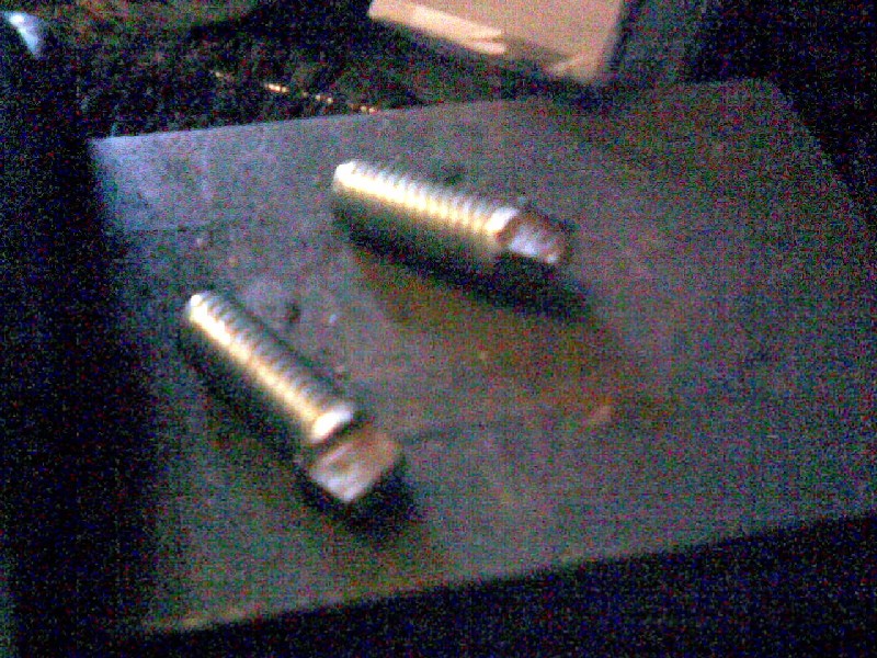

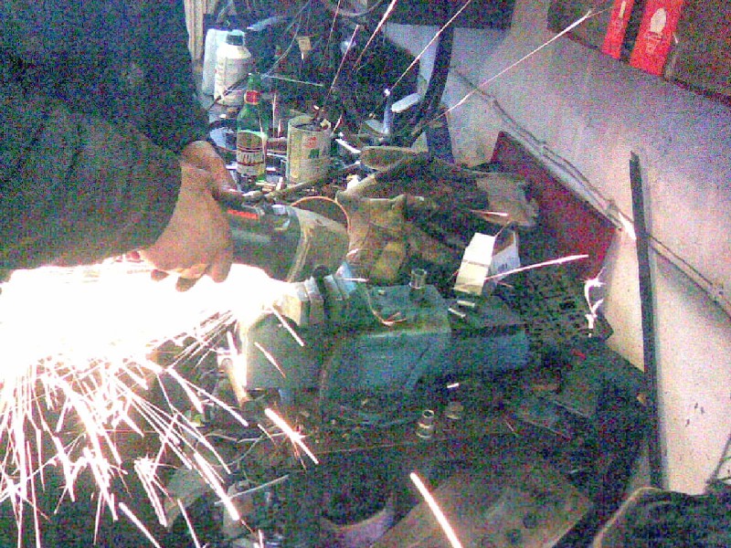

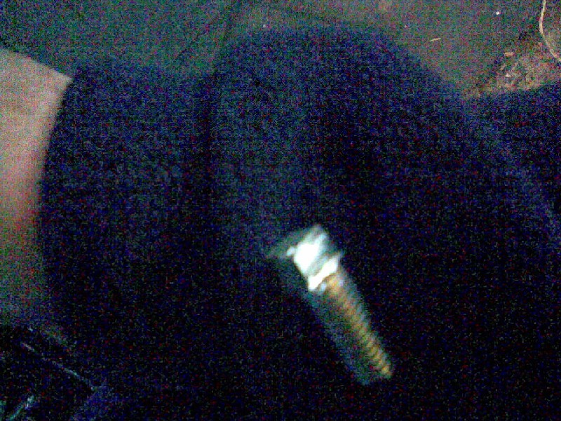

              w śrubach M10 obcinamy łebki w taki sposób, aby mieściły się w otworach
              w podłużnicach i w belce

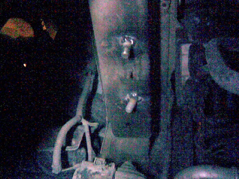

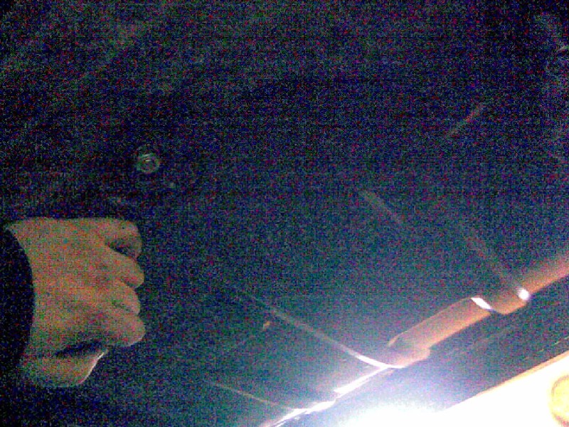

              potem wspawujemy 4 przygotowane sruby w podłużnice -
              te będą pod wsporniki płyty z przodu i kolejne 3 wspawujemy
              w belkę silnika. Spawy troszkę trzeba oszlifować, żeby szczególnie wsporniki
              jak najlepiej przylegały do podłużnic.
              spawanie.jpg,

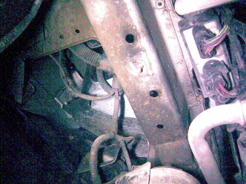

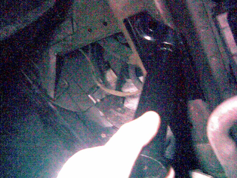

              potem zabezpieczamy miejsce spawania jakimś czymś np. tawotem czy bitexem,
              kto co ma pod ręką i przykręcamy wsporniki (podkładka+nakrętka)
              Potem przykręcamy płytę śrubami dłuższymi M10 do wsporników z przodu,
              nasadzamy miseczki z gumami na płytę i dokręcamy
              nakrętkami+podkładki do śrub wspawanych z tyłu w belkę

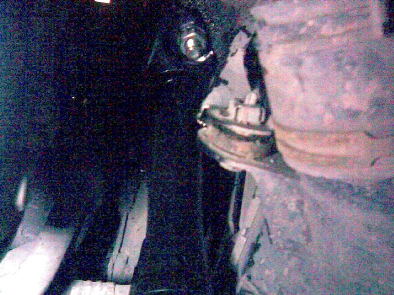

                                        Hello
                                        Nie lubie zabardzo odgrzewanych kotletow, ale ostatnio mojej oslonie przytrafilo sie cos takiego co wymaga wzmianki - a to jest ostatni sensowny temat o nich, wiec voila
                                        Przed swietami oslona zaczela mi troche doskwierac - dystans na srubie z tylu rozpadl sie i oslona zaczela obcierac sie o skrzynie - skrzypialo, zgrzytalo i w pierwszej chwili myslalem, ze juz wloke ja za soba.
                                        Po drobnych regulacjach w warsztacie bylo lepiej.
                                        Mimo dosc powaznych planow na swieta zostalem w domu i w pierwszy dzien swiat wybralismy sie do Lazienek.
                                        Na luku ulicy Spacerowej najpierw cos puscilo, a potem cos zaczelo basowo walic.
                                        Wydawalo mi sie, ze oslona znow sie obluzowala i wali w obudowe skrzyni - wiec nic strasznego.
                                        Pospacerowalismy, wpadlismy na herbatke do tesciow i poczlapalismy te przepisowe 50 kmh do domu. Szybciej sie nie dalo, bo za bardzo lomotalo - poza tym jazda Skoda w swieta do czegos zobowiazuje ;-D
                                        Auto stalo do poniedzialku - udalem sie wtedy do warsztatu.
                                        Wjechalem na kanal, mechanik wszedl pod auto, po chwili wyszedl i kazal otworzyc maske.
                                        Kolo zbiornika plynu do szyb znajduje sie mocowanie (lapa) z dwiema srubami trzymajace silnik na miejscu. Sruby puscily, silnik opadl i oparl sie miska olejowa o plyte.
                                        Gdyby nie plyta stracilbym miske na pewno, a biorac pod uwage moja predkosc na Spacerowej to pewnie i silnik tez.
                                        Ciezko mi to jakos spuentowac, ale przyznam sie szczerze, ze nie przypuszczalem, ze te 5mm aluminium PA11 i 4 sruby do kol uratuja mi tylek w taki sposob
                                        BTW wg mojego mechanika sruby z tej lapy lubia pekac w ciezszych TDI z PD. On sam mial z 5 takich przypadkow. ASO ma takie sruby na stanie
