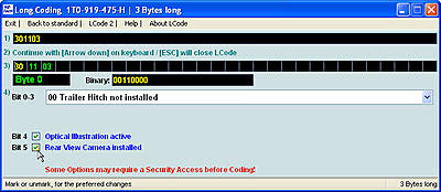

                                      #43
                                      Zadzwoń to CI powiem
                                      tu jest kodowanie tyłu w Leonie ale będziesz tez wchodził w 10 ParkAssist i kodował podobnie jak w filmie
                                      A obrazowo to tak:
                                      Wchodzisz najpierw w 09- Central Ele.
                                      Potem sprawdzasz w Instalation list czy masz ptaszka przy 10 Park Assist, jak tak to ok jak nie to klikasz go i Save Coding
                                      Jeśli nie miałeś i zaptaszkowałeś 10 to po ponownym włączeniu programu masz już 10 - Park Assist i wchodzisz tam
                                      i dalej jedziesz jak na filmie
                                      wchodzisz w to 10, potem możesz wpisać security code i potem long coding helper i dalej
                                      zaznaczasz Byte 00 jak niżej:
                                      rozwijane - to hak masz to instaled nie masz to not instaled
                                      same czujniki to ptaszek Opticaj illustration
                                      jeśli masz kamerę to klikasz ptaszek na BIT 5 jeśli nie to zostawiasz puste
                                      Potem przeskakujesz w Byte 3 i masz liste do wyboru auta, wybierz coś w miare podobnego do Twojego auta
                                      Będzie tam coś takiego
                                      Potem zapisujesz kodowanie i po ponownym uruchomieniu kluczyka masz ilustrację na radiu
                                      Chyba Tyle
