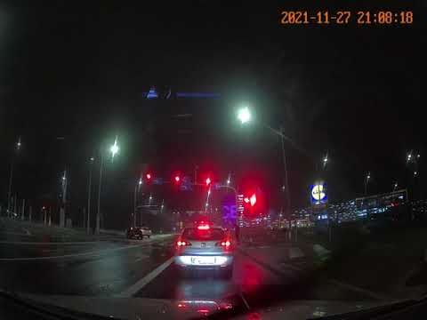

        Osramy Night Braker Laser założone, wypoziomowane w stacji diagnostycznej.
        Wczoraj wykonana nocna jazda testowa w złych warunkach (deszcz) i wygląda to tak:

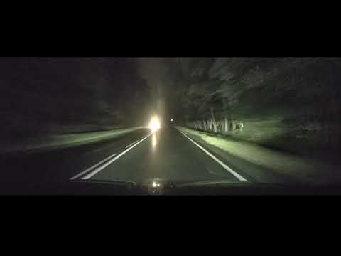

          Dzisiaj wpadł mały update .
          Jako że udało mi się upolować nowiutkie reflektory Hella, no to skorzystałem i wymieniłem. Także będę miał do zbycia używki które były u mnie wcześniej zamontowane.
          NAtomiast mam pytanie do kogoś kto ma Xenony, bo i na poprzednich i na tych zauważyłem że jak jadę to snop światła po bokach nie jest równoległy do jezdni tylko opada jak na zdjęciu. Refletkory zostały ustawione przez diagnostę po uprzednim włączeniu opcji default.
          Może tak ma być żeby nie oślepiać a może LWR (czujniki) coś szwankują ( ale error-ów niema), czasem jak jest przewyższenie i auto najedzie na nie to widać że same palniki dały by radę z 4 razy dalej świecić.
          Nagranie poniżej:
          Ostatnio edytowany przez adamsky; 26587.

                                      #43
                                      Zrobiłem dzisiaj test, ustawiłem auto 10m przed ścianą i okazało się że światła świecą na wysokości ok 45 cm. Zgodnie z instrukcją hella z ich strony przy współczynniku pochylenia 1% przy 10 metrach powinny świecić na wysokości 68(wysokość środka soczewki) - 10cm czyli 58 cm to przecież aż 13 cm wyżej niż były ustawione przez diagnostę i to niby przy użyciu sprzętu (po zrobieniu nastaw podstawowych).
                                      Zgodnie z informacją że strony hella xenony powinny świeć na odległość równą wysokości soczewki czyli np u mnie wychodzi wysokość 68 to odległość ok 60m.
                                      Ustawianie świateł samochodowych | Instrukcja obsługi przyrządu do ustawiania świateł ✓ Wideoklip: ustawianie reflektorów ✓ Ustawianie rozsyłu światła ✓
                                      Wysłane z mojego POCOPHONE F1 przy użyciu Tapatalka
                                      • adamsky
                                        • 2026
                                        • 386
                                        #44
                                        Efekt:
                                        No i filmik z nocnej jazdy:
