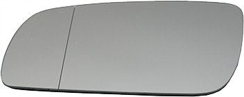

    przychodzę z nietypowym problem. Otóż odpalam grzanie lusterek na panelu na drzwiach pokrętłem w Octavi 2 FL 2010r.
    Napięcie na kabelkach, które idą do maty jest po obydwu stronach. Prawe działa bez zarzutu, aż bym powiedział, że za mocno ponieważ potrafi ta woda jakby parować i to widocznie parować.
    Natomiast lewe albo wcale, albo dosłownie delikatnie zmniejszy się ilość kropelek. Podłączyłem lewy wkład na prawą stronę i podobny efekt potrafiło parować.
    Jakieś pomysły?

    Uszkodzona mata grzejna. Wymiana lustra albo wklejenie nowej maty między oryginalną ramkę i lustro.

      Zobacz czy nie jest nadlamany skorodowany kabel przy konektorach bo napięcie może być ale obciążenia nie pociagnie
        • 11351
        a sprawdziłeś co się dzieje, jak prawy wkład podłączysz na lewą stronę?
        Bo może być tak jak wyżej patryk23 napisał

          Cześć,
          Podepnę się do tematu
          Octavia 2, 2004r - padło grzanie lewego lusterka. Prąd dochodzi, mata nie ma obwodu. Tak więc chce kupić cały wkład, tylko proszę o poradę - z jakiej firmy kupić zamiennik? Zależy mi na dobrym grzaniu i ogolnie żeby był to produkt dobrej jakości. Wiem, że oryginał byłby pewnie najlepszym rozwiązaniem, ale cena ASO to... 390zł...

                A jeśli chodzi o zamienniki?? Z jakiej firmy polecacie/nie polecacie?
                Tak jak pisałem wyżej - zależy mi na dobrym grzaniu i ogolnie żeby był to produkt dobrej jakości.

                    Uwierz mi na słowo, że zależy!!! Ale w obecnej sytuacji finansowej nie mogę sobie pozwolić na coś droższego, dlatego chce kupić zamiennik za przysłowiowe parę dych. A poza tym od początku moje zapytanie było o zamiennik, nie o oryginał, więc proszę trzymaj się tematu lub nie odpowiadaj.
                    Firm jest wiele, m.in view max, tyc, depo, alkar, polcar. Kupiłem ostatnio view max (bodajże 32zł), ale od razu oddałem. Jakość wykonania ok, natomiast jeśli chodzi o grzanie to lekko letnie - z odparowaniem wody nie daje rady. W prawym lusterku od 2-3 lat też mam jakiś zamiennik za 3-4 dychy (nie mogę go namierzyć z jakiej firmy, bo brak oznaczeń) - jakość wykonania ok i grzeje do dziś naprawdę elegancko (w dotyku dobrze ciepłe), woda odprarowuje bardzo szybko.
                      U tego sprzedawcy brałem lewe do mojej Fabii i grzeje dobrze. Masz poniżej wkład do Octavii. Może z nim sprubujesz?
                      https://allegro.pl/oferta/szklo-lewe...-2-12339240060
