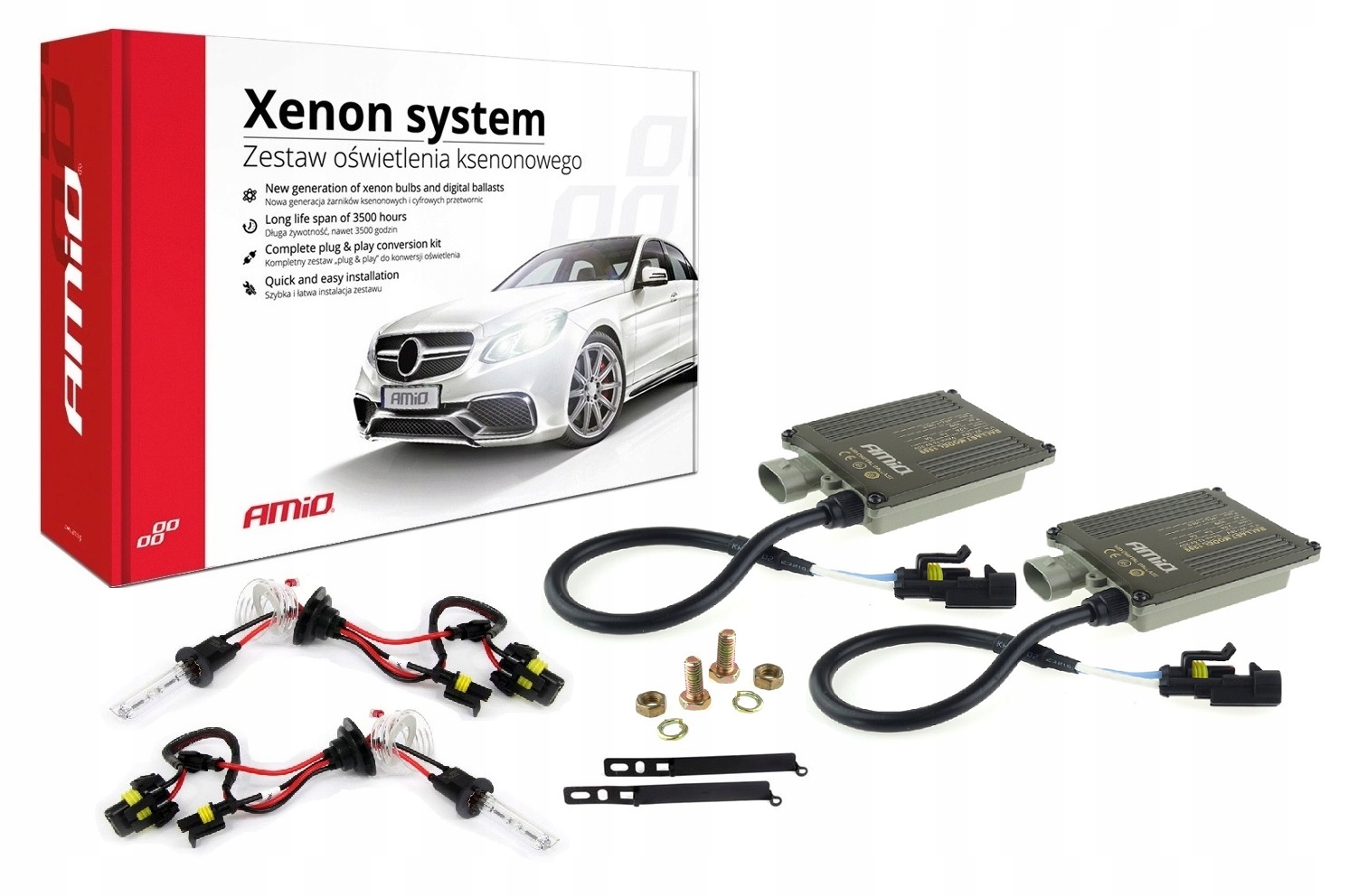

                                      Pany jak jest z tymi HID-ami?
                                      Mam lampę soczewkową
                                      Np takie coś
                                      ktoś coś?
