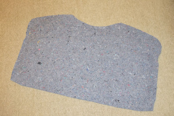

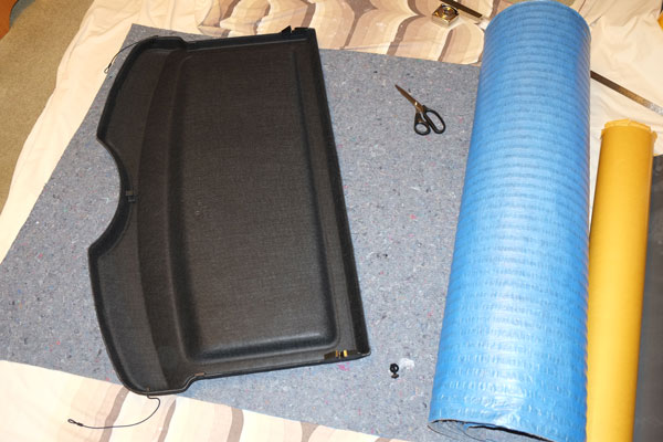

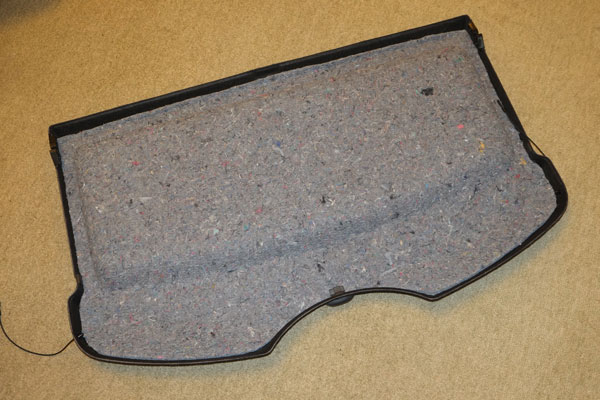

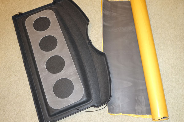

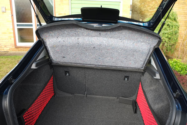

                    mam konto . Uprzedzam, że zdjęcia pokazują półkę z Rapid'a:
