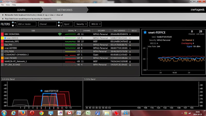

                  Nie wiem czy o takie zrzuty Ci chodzi
                  Aktualnie mam takie ustawienia aczkolwiek jak pisałem wcześniej mieszałem kanałami zasięgami i trybami
                  To jest z lapka który ma możliwość pracy w 5GHz
                  To jest z mojej Tosi

                    eaglemirek, dzięki - o to chodziło
                    ew. dla 2,4GHz można by:
                    1. dać szerokość kanału 40MHz
                    2. przenieść się na kanał 3
                    3. jeśli nie masz urządzeń wymagających starszych wifi b/g to ew. testowo przełączyć się w tryb "tylko N"
                    natomiast jeśli Twój router strzela fochy w określonych godzinach, to warto by jeszcze sprawdzić, czy nie masz czegoś poustawianego w kontroli przepustowości w typie jakieś ograniczenia transferu w określonych godzinach. pobrałem nawet instrukcję obsługi dla Twojego routera, ale nie znalazłem tam nic na ww. temat, czy jest tam jakieś QoS itp.
