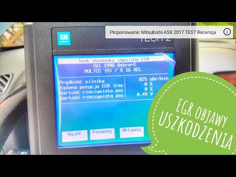

                        Na 99% stwierdzam że nieszczelności nie ma, dziś jeszcze robiłem taki test że obserwowałem korektę lambda na kanale 1 i puszczałem palnikiem gaz z butli wokół silnika, nie było żadnej reakcji. Wskazania przepływu powietrza utrzymują się powyżej 2g/s do ok. 70-80 stopni, potem spadają poniżej 2. Zimny silnik jakby równiej pracuje, po nagrzaniu bardziej faluje, pojawia się takie jakby pyrkanie z wydechu, brak wypadania zapłonu. Zastanawiam się czy egr czasami nie domyka się na wolnych obrotach.
                        Mój tak samo prycha jak ta astra:
