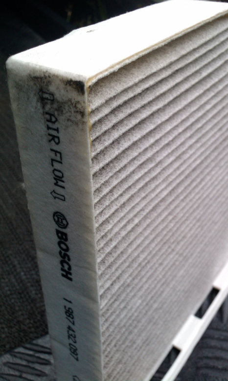

    problem "starej szmaty" jak sądzę przewijał się wielokrotnie na forum. Przyznam szczerze, że ilość wskazówek typu "odgrzybianie" itp po prostu mnie przygniotła ale i przeraziła (poza forum również). Postanowiłem zatem zabrać się za problem od innej strony, tj od analizy faktycznych powodów brzydkich zapachów gdyż to wcale nie jest tak, iż grzyby upodobały sobie samochody marki skoda a wcześniej użytkowane pojazdy zupełnie nie doświadczały moich nozdrzy takimi odczuciami jak robi to właśnie skoda.
    Osobiście uważam, iż to żadne grzyby tylko pył i kurz na parowniku w połączeniu ze skroploną wodą są źródłami tych zapachów a powodem tego stanu rzeczy jest źle zaprojektowany układ filtracji powietrza. Na dołączonym zdjęciu (górna część zdjęcia) można zaobserwować, iż tak skonstruowany filtr i jego zamocowanie w kanałach dolotowych sprzyjają przepływowi powietrza (z dodatkami) również poza filtrem, i to w miejscu największego obciążenia przepływem. Sam filtr również jest brudny (4 tygodnie eksploatacji) również po stronie powietrza przefiltrowanego, zatem nie jest 100% skuteczny.
    Oczywiście uważam, iż żadne odgrzybiania ani pianki ani wymiany filtrów (tu by można co nieco podyskutować ale nie o grzybach) nie pomogą, tylko zdemolują samochody...niestety jestem póki co w poważnej mniejszości jak się zorientowałem
    Wskazując ten problem (źródło problemu) chciałbym prosić pozostałych użytkowników o pomoc w następującym zakresie:
    1) jakie znacie filtry powietrza o najlepszej możliwej zdolności do filtracji mechanicznej (tylko zwykłe, bez węglowych bo nie chcę rozdrabniania co ma sens na kurz).
    2) nie mam warsztatu, nigdy nie rozebrałem układu nawiewu skody ale być może ktoś podpowie: czy widzicie jakiś możliwy sposób na uszczelnienie osadzenia filtra celem zapobiegania takim "przeciekom"(to co zaproponowała skoda jest do d... jak widać ale oni czerpią z tego spore korzyści no bo rozwiązaniem jest ponoć odgrzybianie), może coś z VW albo Audi ? Być może modernizacja istniejącego układu i doposażenie w prowadnice filtra z uszczelkami. Sam filtr, który może się zwijać w harmonijkę (chociażby przy instalacji) również jest kontrowersyjny
    3) moim zdaniem miast stosować pianki przeciwgrzybiczne (żrące i trujące) doraźnie wystarczy zastosować dowolne inne pianki (nie zniszczą samochodu i będzie taniej o braku środków trujących nie wspominając), wykorzystywane do domowych porządków gdyż do zwalczenia i usunięcia jest kurz. Nie jestem chemikiem dlatego chciałbym zwrócić się o pomoc w tym zakresie, tj. jakie pianki można zastosować na parownik i układ nawiewu samochodu, które zwiążą kurz i wywalą go na zewnątrz z układu nawiewu bez szkody chociażby nawet dla tapicerki (jaka by nie była) ? Uwzględnić przy tym należy, iż część środka może trafić na silnik dmuchawy (każdy może popełnić błąd a żrące pianki przeciwgrzybiczne raczej nie wybaczą takiej pomyłki).

          krzysiek13, śmiać się będziemy później. Póki co to technologie plastic-fantastic by skoda są problemem do rozwiązania bo nam na proszek do prania butów nie starczy stosując Twoje sugestie i piorąc je na okrągło oczekując na sukces

          też mi to chodziło po głowie w pierwszej kolejności tylko że to jest taki półśrodek i zadziałałby dobrze w przypadku, gdyby filtr był sztywny. Niestety tak nie jest i nie ma wciąż gwarancji dobrego docisku (szczerze to ja pomyślałem o uszczelkach/gąbkach okiennych w pierwszej chwili).

              trzymać się będzie, tylko pojawia się problem zainstalowania/włożenia filtra oklejonego taśmą dwustronnie klejącą.
              Szczerze to później pomyślałem, iż być może właściwym byłoby wypracowanie jakiejś kasety sztywnej na filtr... przy czym żeby to dopracować to trzeba by mieć taki układ nawiewu na biurku bo z perspektywy "pod schowkiem" słabo się można ogarnąć...
              od razu też jak poczułem ten zapach, to chciałem szorować całą klimę ale w ASO wytłumaczyli mi, iż wymontowanie klimy to skomplikowany proces. Zatem przy opracowaniu rozwiązania należy mieć i to na uwadze.
              Patrząc na skodę trochę od środka, to nawet się cieszę że Niemcy wybrali Czechy (miast rozpatrywanej też Polski) na produkcję swojego rozwiązania "dla firm" - niech się Czesi wstydzą i tłumaczą. Z drugiej strony być może zrobili to z premedytacją wiedząc, że Polacy mogą zmodyfikować wiele i zrobić całkiem fajny i poprawny samochód. Ciekawa jest inicjatywa www.vwszrot.pl która wiele obnaża z kuchni VW.

                      to by było takie rozwiązanie doraźne, ja natomiast zakładając ten wątek (na innym udzieliłem się w kierunku zmobilizowania skody do usunięcia wady projektowej ale widzę "średnie" zainteresowanie innych użytkowników) dążyłem do opracowania rozwiązania profesjonalnego i trwałego oraz z opracowania metody wyczyszczenia tego, co już się przedostało (pył, kurz i huk wie co jeszcze).
                      I teraz tak: moim zdaniem profesjonalnym rozwiązaniem byłoby rozwiązania oparte o dwustronne prowadnice filtra i to na ich krawędziach bocznych (wewnętrznych) należałoby umieścić uszczelki. Sam filtr powinien (wg mojej koncepcji) znaleźć się w sztywnej kasecie aby mocno oprzeć się na uszczelkach. Aby coś takiego wypracować trzeba cały układ nawiewu na biurku położyć i poważnie pokombinować. To jest złożone ale powinno rozwiązać problem (jeszcze raz podkreślam, iż to szanowny producent powinien o to zadbać).
                      Zaczynając wątek nie podkreśliłem wyraźnie, iż ten filtr przez 4-ry tygodnie zbyt wiele nie przejechał (popracował może ze 2000km i pola skodą nie uprawiałem z nadejściem wiosny), dmuchowa nigdy nie była wysilona na MAX a już takie widoki jak na zdjęciu można zaobserwować. Ten punkt "przecieku" to miejsce, gdzie przepływ jest największy (wynika z konstrukcji kanałów dolotowych). Te filtry są bardziej niż elastyczne i nawet z uszczelką być może dalej będą się zwijać (działają jak harmonia) przy dużym obciążeniu otwierając drogę dla całego bałaganu nawet wcześniej zatrzymanego (nawet rozdrobnione liście) a wtedy to nawet podgrzybki i pieczarki mogą się pojawić (tu po raz pierwszy trochę w przenośni prezentuję stanowisko popierające problem również grzybów w klimatyzacji)
                      Ogólnie to skoda powinna zająć się tym problemem ale jak dotąd nie miała motywacji - użytkownicy godzili się z tym stanem rzeczy. Ja się nie godzę i ponownie prezentuje swoje stanowisko: to jest błąd konstrukcyjny i to w dodatku naprawialny (dla producenta opracowanie rozwiązania nie zajmie więcej niż jeden dzień, wdrożenie... to już inna historia i tu jest pole dla pojęcia odpowiedzialności przez skodę za to, co się stworzyło)
                      Inny problem, jaki zasygnalizowałem to fakt samego materiału filtra. Z pewnością nie przepuszcza on drobin liści itp ale część pyłu i kurzu to już tak (widać z chwilą, gdy się spojrzy na obie strony filtra - obie są równo zabrudzone). Można przeciągnąć ręką w kanałach po stronie powietrza przefiltrowanego (powinno być czysto a tak nie jest - zachęcam do sprawdzenia).

                                    Dopiero pod koniec kwietnia 2011 roku zaczęły się pojawiać u mnie takie rzeczy. W piątek byłem na przeglądzie wraz z kompletnym serwisem klimatyzacji (czyszczenie, odgrzybianie, nabicie i wymiana filtra na węglowy). Od tego czasu brak jakichkolwiek przykrych zapachów w aucie.
                                    nie życzę Ci źle, wręcz przeciwnie i oby moje słowa okazały się przesadne i na wyrost
                                    ...ale jak już zajechało to moim zdaniem po przysłowiowych zawodach, jak tylko chemia trochę wywietrzeje to zapach powróci (u mnie tak było - po akcji starczyło na jakieś 3 dni aż chemia całkiem wywietrzała). Moje stanowisko "grzyby czy kurz/błoto" znasz. Jako ciekawostkę dopowiem, iż z chwilą gdy poczułem ten zapach po raz pierwszy, to od razu chciałem zapodać jakiegoś wyciora do układu nawiewu (jeszcze byłem daleki do dalszych eksperymentów i dochodzenia prawdy o przyczynach) a nie środki chemiczne (i nie dlatego że chciałem zaoszczędzić)... w ASO mnie jednak ostudzili , mówiąc że to ponad dzień roboty żeby się dostać w te czeluście (naprawdę ktoś miał rozmach jak to projektował i odwalił kawał dobrej roboty dla różnych serwisów) .
                                    Chwilowo jest chłodniej zatem odgrzybianie starczy na dłużej zapewne.
                                    Ja natomiast czekam podpowiedzi od kolegów i koleżanek chemików jaką piankę można zapodać do układu żeby to po prostu to przemyć (gorzej z drobinami liści itp które być może już tam są) i wywalić nawiewem (innej drogi ujścia nie znam ale być może jest).
                                    Zdanie o filtrach węglowych mam wyrobione ale jeżeli w nich jest sztywniejsza ramka to już jest kolejny półśrodek poprawiający trochę sytuacje i dla testów zakupie taki. Proszę oczywiście o podpowiedzi i sugestie od osób doświadczonych w użytkowaniu filtrów z tej linii.

                                            podatność na zamoczenie filtra raczej odpada. Po wyjęciu filtra (a już drugi w przeciągu kilku tygodni wyjąłem z octavii - w innych samochodach nigdy nie musiałem tego robić jak sygnalizowałem) brak oznak jakiejkowliek cieczy, nawet w formie kropel (pozostałyby ślady na 100%). Ale poszedłem jeszcze dalej w swoich próbach: zapiankowałem praktycznie całą komorę parownika (ile się dało), po czym po kilku minutach włączyłem nawiew (uprzednio wkładając filtr zgodnie z moim punktem widzenia na procedurę stosowania pianek) i żadnej cofki jakichkolwiek płynów nie było (nawet pianka nie ściekła na filtr). Pianka wyleciała kanałami nawiewu na nogi ale nic na filtr nie poszło (nie wróciło i nie ściekło). Na bazie tych dwóch obserwacji uważam, iż na filtr wilgoć i ciecz nie trafia, stąd sam filtr nie jest źródełkiem dla "perfumerii" - jego konstrukcja to i owszem.
