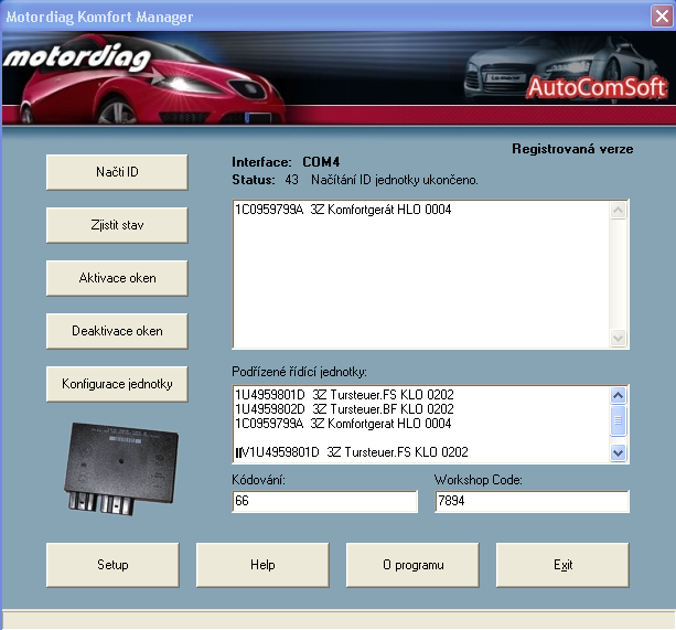

              Ciekawość wzięła górę - poszedłem do garażu i ...
              ten czeski sofcik działa z kabelkiem KKL USB z Viakena
              Nie testowałem aktywowania/deaktywowania domykania szyb bo już mam aktywne a nie chcę tego popsuć :lol: nie mam na stałe dostępu do kabelka na com :P
              Ale może np. jutro w Krościenku znajdzie się ktoś chętny do testów :szeroki_usmiech
              Tutaj kilka zrzutów
              Była: O1 1.6 MPI
              Jest: O3 1.2 TSI

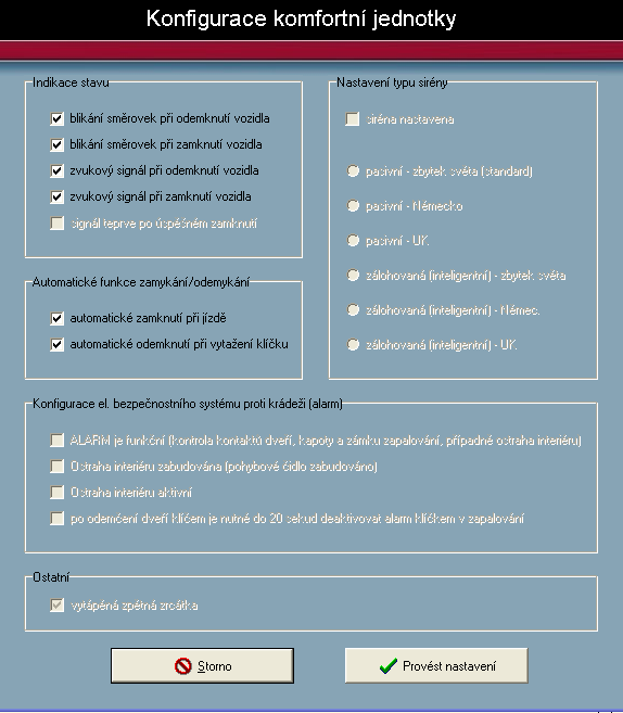

                        No dobra nie znam zabardzo czeskiego, po odpaleniu programu wystarczy ze klikne tylko Aktivace oken? Czy musze jeszcze cos wybierac ?
                        Tak.Oprócz tego możesz zaznaczyć błyskanie kierunków przy zamykaniu i otwieraniu.Nie wiem jaki masz moduł komfortu ale w niektórych domykanie działa tylko w momencie jak trzymasz wciśnięty przycisk na pilocie.Program działa bez problemu.
